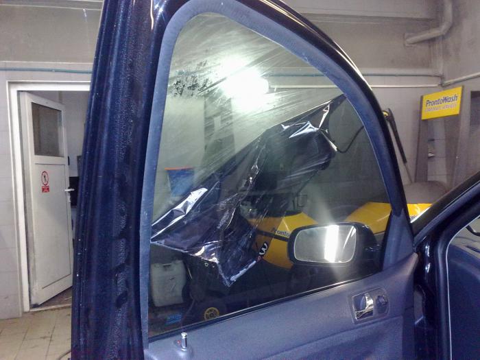

Poradte jak strhnout folie,co použít atd?Tady je fotka mého krutopřísného ztmavení Suntek hp35.Bohužel se toho asi budu muset zbavit,jelikož jsou nové okolnosti a už to měří,nestojím o problémy ani o pokuty,tak co s tí nadělám.Dával jsem to asi před rokem z důvodu,že se mi někdo pokoušel několikrát dostat do auta.Mám tam 2din totiž,ale neúspěšně.Auto se mi líbí víc bez folií,ale dával jsem to jen z důvodu,aby nebylo večer do auta tak vidět,což tohle ztmavení celkem spolnuje.Není to žádná neprůhledná mrdka,je i vidět na mě a ven je vidět skoro,jakoby tam folie nebyla a to i večer.No je to škoda,někdo zase vymyslel totální nesmysl,tak co nadělám.
Takže,jak a čím to nejlíp sundat?

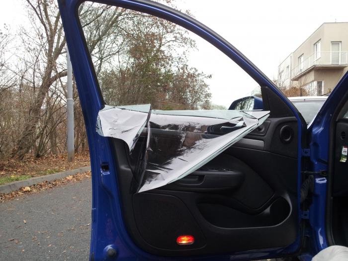

tak už to mám sundané.sthnout to šlo v pohodě,první dojem po strhnu tí byl ten,že sem to strhnul i s lepidlem,ale pak jsem na to šáhnul a úplně jsem se zhrozil z toho co mě bude čekat. 100% lepidla zůstalo na okně!Zkusil jsem tedy silně jarovou teplou vodu.ale výsledek celkem žádnej.tak jsem došel do garáže a našel jsem tam jediný rozpouštědlo co asi doma máme a to Skivo,je to rozpouštědlo vosků na lyže.Tak sem to napustil na kousek hadru potřel tím kus okna a ono to šlo samo dolů pouhým přejetím nehtu,tak jsem skočil pro kartičku z knihovny,která mě už prošla,typově něco jako kreditní karta a tím to šlo uplně po másle!nakonec to tak strašný nebylo.Jen výsledek mě celkem mrzí,do auta je vidět a ztmavení hp35 co jsem tam měl je skoro stejné jak to tonování skla z fabriky,jen to má trochu tmavší odstín s folií.fakt nechápu,že takovej minimální rozdíl ma cenu řešit.No ale,okna stahujou dobře,snažil jsem se to lepidlo dostat odevšud a okno je jak nové.Škoda peněz.
Pro info jsem udělal menší video jak to šlo samo dolů.Ale točil jsem to ejdnou rukou a druhou sem to škrabal dolů,tak záběry nic mo,ale je to vidět.třeba to někomu pomůže jak to lehce sundat dolů.

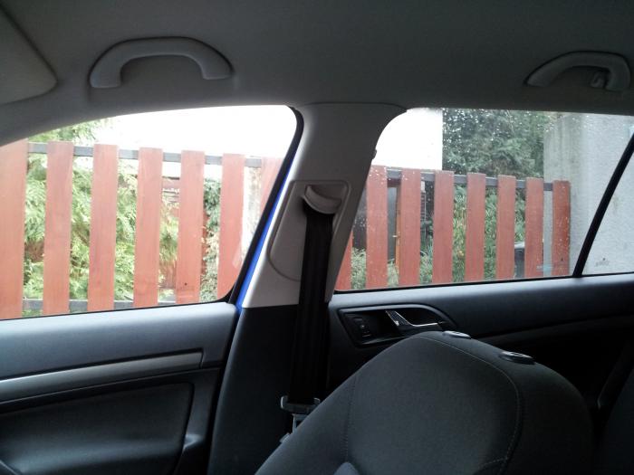

o 07.12.2011, 14:16 | LukeFab
rozdíl teměř nulovej,ale co člověk nadělá

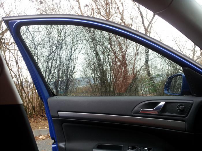

Tak sem to už taky sundal.. :-( V práci byl klid tak sem toho využil k sundání folií.. To je jedniné plus,že jsem to dělal v prac. době..
Já to nejdříve trochu nahřál horkovzduškou protože v tomto počasí to bylo hodně vymrzlé.. Pak žiletka,strhnout folii,odstranit lepidlo(toho tam zustalo víc než dost).. Na hadru sem dal Aceton a pustil se do toho..Nešlo to nejlépe,ale nejhorší to taky nebylo.. Celkový čas cca. 2hodky..
