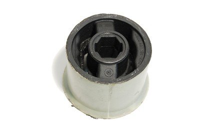

o 06.12.2011, 17:04 | Schejby
zadni silentblok predni napravy byl to tenhle prevít...

o 06.12.2011, 20:22 | masz
Snad jsi tam nedal ty same co jsou na obrazku?Tet jsou uz inovovane typy.
o 06.12.2011, 20:24 | Schejby
Neee tyhle jsem tam nedal.. tyhle jsou prej naprd...
o 06.12.2011, 20:38 | masz
Jeste ze mas rozum :-)
o 06.12.2011, 20:44 | Schejby
No já si to nechal dělat v servisu.... a on mi hnedka říkal že tyhle jsou napr... že teďka dělaj jakoby plný... a taky mi říkal že tyhle by to dělat neměli ale že ty naproti tomu že ty by spíš vrzaly.. jsem mu řekl že chci tyhle vyměnit tak to udělal podle mě.. :D a je klid :D a jsem rád že to nemusím poslouchat už v autě :D
o 07.12.2011, 07:56 | Lufas
taky uz jsem menil za ty lepsi...
