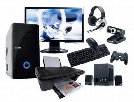

v OKAY elektro nabízejí sestavu [ Link ]
cenovku mám nabídnutou 13500,-...je to
A. špatný
B. dobrý
C. výborný
za cenu 13500,-...na doma,občas práce..občas nějaká ta hra :)
Ještě musím podotknout,že sháním náhradu za PC,které máme doma od roku 2003 bez větších upgrade...tudíž pro nenáročné uživatele a pro kluka kvůli hrám :)
foto k příspěvku  od AUTOHIFICENTRUM Liberec

C.výborný
o 04.12.2011, 18:22 | Nismo.Power
pc za A
s tou hromadou nesmyslů k tomu možná něco mezi A a B....
co bys čekal od něčeho s procesorem za litr....
o 04.12.2011, 18:22 | Jozzo
za ty prachy je to dle meho pekne a na to vyuziti co pises to je tak moc dobre
o 04.12.2011, 18:26 | DaveX
Jako Nismo..
o 04.12.2011, 18:31 | hanx
PC jako takový stojí za těžkej prd. Nevím jak jsou na tom ty věci okolo, ale procesor, grafická karta a monitor jsou historický. Ten monitor má sice fullHD rozlišení, ale na týhle kartě si nezahraješ absolutně nic.
o 04.12.2011, 18:32 | CRK
jako nismo, davex a hanx...
o 04.12.2011, 18:33 | Petura
už jenom proto že to je z Okay tak bych to nechtěl ani zadarmo ...
o 04.12.2011, 18:43 | LukasMatej
Za tyhle prachy ti postavim lepsi masinku
o 04.12.2011, 18:50 | Jozzo
kdybych chtel neco postavit tak to snad napise,on se ptal na hotovou sadu protoze s tim nechce mit evidentne starosti
o 04.12.2011, 18:53 | LukasMatej
kdyz si to necha sestavit tak jake starosti :-D
o 04.12.2011, 18:57 | AllInOne
Bude pak muset nahánět někde LukášeMatěje, aby mu to opravil, když mu to třeba klekne.
o 04.12.2011, 19:00 | hanx
abych to uvedl na pravou míru: Ten počítač je na dnešní poměry fakt špatnej. Evidentně je to nějakej těžkej výprodej. Jestli je ti víceméně jedno, co v tom je, hry na tom hrát nebudeš a ten počítač bude spíš internet, office a skype, můžeš to vzít, za 13 tisíc to neni vyloženě hroznej kauf vzhledem k tomu, že to je všetně všech fičurek okolo.
Pokud ale chceš za svoje peníze nějakou hodnotu a vyváženej počítač z aktuálních a kvalitních komponentů, nech si sestavu poradit.
Narychlo jsem ti tam naházel pár osvědčených komponent který nabízejí hodně slušný poměr cena/výkon a kvalitativně jsou opravdu MNOHONÁSOBNĚ lepší než ta tvoje úvodní sestava. Za cca tisícovku či dvě navíc můžeš mít lepší INTEL řešení. K tomu mechanika, klávesnice, myš, webkamera - stokorunové položky. Tiskárna k tomu dalších 800 - 1000 Kč. Dá se ušetřit na grafický kartě a monitoru, za zbytku bych radši nešetřil

o 04.12.2011, 19:51 | AUTOHIFICENTRUM Liberec | Upraveno: 2011-12-04 19:52:24
tak...protože tomu prdlajs rozumim...napsal jsem to sem. Dík za ohlasy.Zaujalo mně to,protože to bylo dost věcí za slušné koruny.Nemám problém si nechat něco postavit,ale z důvodu co napsal AllInOne by to muselo být v JBC nebo LBC.Něco se pokazí a pak už jen kvůli poště...otrava s posíláním atd.
Z té nabídky co tam je bych nepotřeboval snad ani monitor,klávesnici..tiskárnu..audio.V podstatě mi jde jen o PC,ale zaujala mě cena...mno.

o 19.01.2012, 11:39 | macomb | Upraveno: 2012-01-19 11:42:54
Jako Soray: Na grafiku se vyprdni, na kancelářský věci a filmy bohatě stačí integrovaná. Pokud by jsi časem chtěl hrát něco náročnějšího, tak můžeš přikoupit ;) A za ušetřený peníz máš monitor, nebo všechny ty periferie z obrázku ;)
