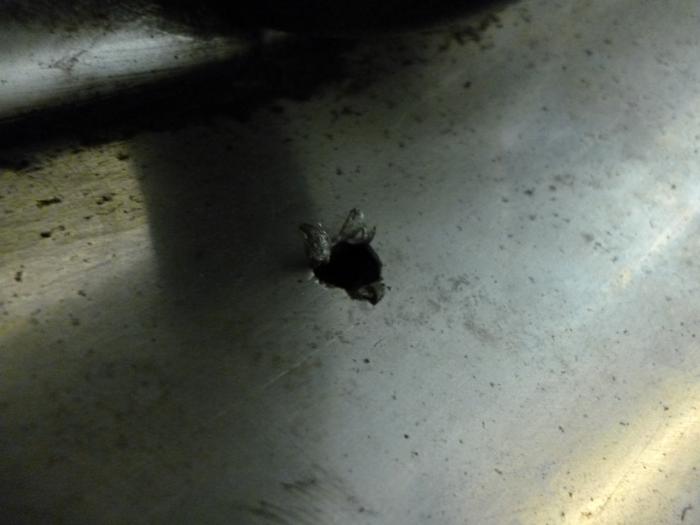

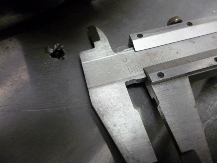

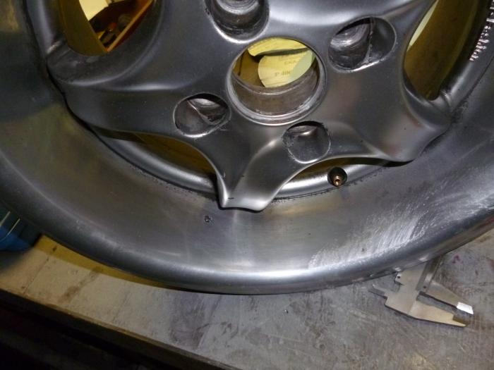

Dneska jsem chtel vydloubnout bordel z nepatrné dírky na límci abych kouknul jak je to hluboké a ejhle v NDR udělaly chybu :-) špatně odlité kolo díra,že z druhé strany běhounu bude možná 1mm :)Nikdy jsem to neviděl.

Hloubka pěkná.Je to bublina no :-)

To pujde zavarit, ne?

Jo v pondělí to vyrvu frézou a vyvařím to jako prd :-)
