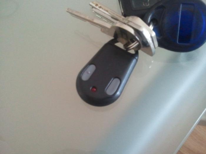

Nevyzná se někdo v garážových systémech? Máme v baráku dálkově ovládaná vrata. Výrobce zřejmě Hormann (je to na vratech). K tomu je ovladač viz foto a potřeboval bych si udělat duplikát.

o 03.12.2011, 11:04 | hawai | Upraveno: 2011-12-03 11:04:32
dá se koupit ovladač tam odkud máš vrata. ovladačů si můžeš koupit kolik chceš a pak si je sám naprogramuješ. my máme na vrata asi 4 ovladače, v každym autě jeden
o 03.12.2011, 11:07 | Vasekkch
K bytu můžu mít jen jeden ovladač protože mám jedno parkovací stání. Bude fungovat něco jako toto? [ Link ] za dvě stovky bych to zkusil

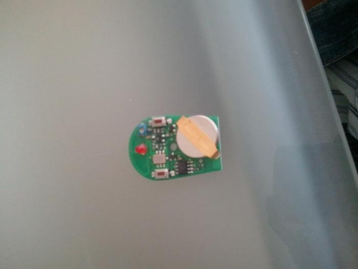

o 03.12.2011, 11:47 | michall | Upraveno: 2011-12-03 11:48:24
Pokud máš pevný kód, tak možná. Pokud plovoucí, fungovat nebude. Pokud to jde, otevři ten původní ovladač a pokud v něm najdeš řadu DIP přepínačů nebo proškráblé cestičky na desce, je to nejspíš pevný kód. Nebo lze to, co udělal jeden známý - origo ovladač dal k oknu, na jeho tlačítko připojil kontakty jiného přijímače a k němu si naučil dva své ovladače. Záruka tím ovšem utrpěla :-)
o 03.12.2011, 11:57 | Vasekkch
Jsou tam nějaký šváby :) Na netu jsem našel specifikaci

o 03.12.2011, 11:58 | Vasekkch
U toho univerzálu píšou, že pokud originál ovladač svítí stále při držení tlačítka, tak má pevný a tak se tento ovladač chová

o 03.12.2011, 12:12 | michall
Tak to vypadá na pevný kód.
