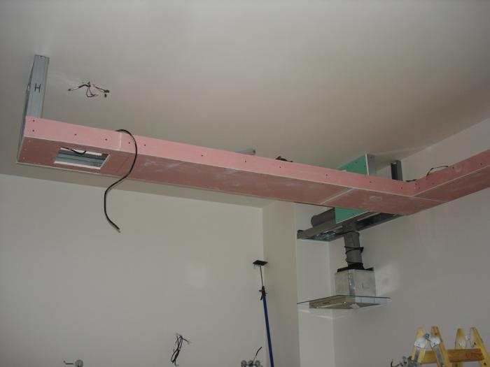

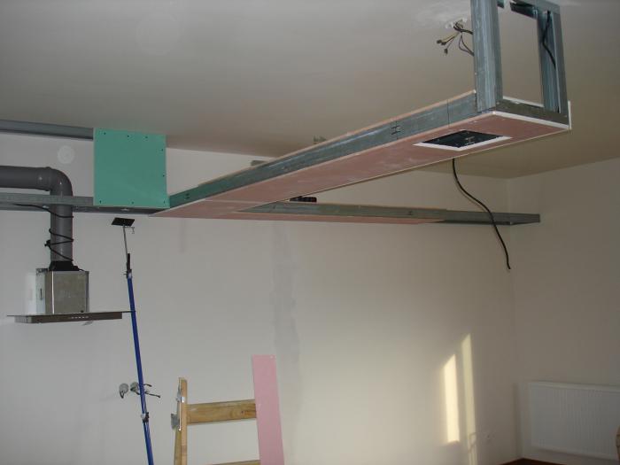

hodně lidí chtělo foto rozfázovaného. Konečně jsem to dohledal.
foto k příspěvku  od Newman

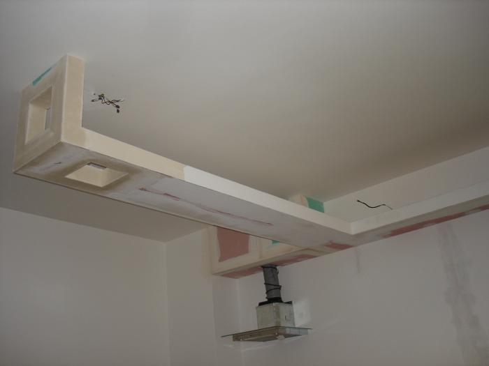

o 28.11.2011, 16:22 | Newman

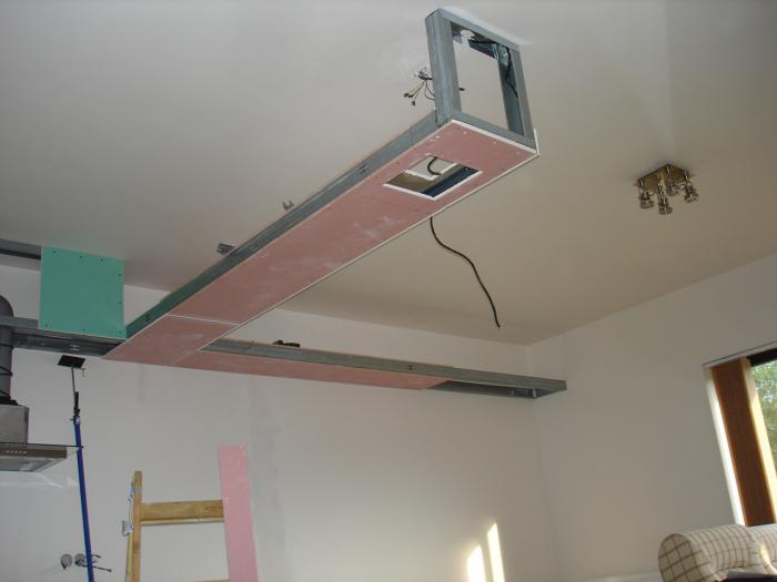

o 28.11.2011, 16:23 | Newman

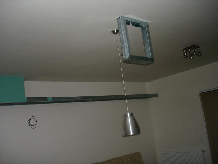

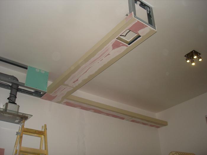

o 28.11.2011, 16:24 | Newman

o 28.11.2011, 18:47 | Šestikule
super, akorát já už na takový drbky používám dřevěný hranoly místo těch profilu, líp se mi s tím pracuje.
Dával si rohový profily na ty dlouhý hrany anebo si to nechal jen sádroš/sádroš?
Jinak broušení, jedině mřížka (kolikrát jsem to viděl brousit šmirglem na vrtačce) a mít u toho zapnutý vysavač. Když nebudeš dělat extra dlouhý tahy, tak toho ani moc nezaděláš.

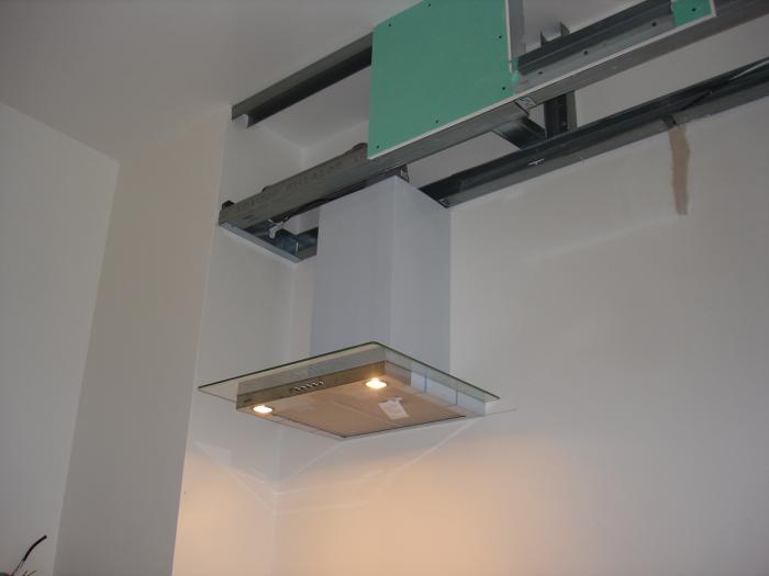

o 28.11.2011, 19:08 | madaros
dotaz :na prvni fotce,jak mas vzadu na zdi udelanou tu polici do prostoru, jak ti to drzi takhle ve vzduchu, nemas tam zadny vyztuhy,to mas ten venkovni (ten vic od zdi) profil oprevenej jenom na koncich ?
jinak supr, diky za inspiraci :)
o 28.11.2011, 19:48 | Šestikule
jj, to je opřený jen na koncích. Sice to bez horního závěsu není moc košér, ale je to aspoň chycený ke stropu na té straně u digestoře. Takže pokud se za tu polici vyloženě někdo nepověsí, tak by to mělo držet.
o 28.11.2011, 20:45 | Newman
- výztuha tam není
- je tam pouze repro a možná někdy květináč nebo něco málo knížek. Tuhost je solidní avšak na věšení to nebude.
- rohový profily jsem žádný nedával -pouze sádroš
- brousilo se mřížkou a místama superfinish houbickou

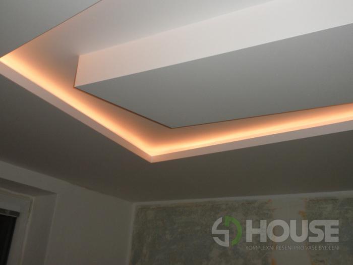

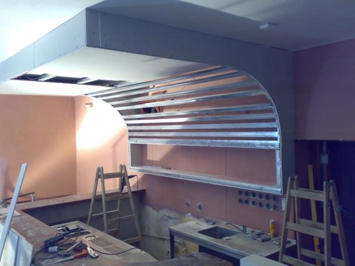

Ahoj, chtěl bych udělat v obýváku na strop ze sádrošu nějakej "patvar" a zabudovat do něj led pásky. Dělal to tu někdo? Foto z montáže by se hodilo :)
foto k příspěvku  od kincmar
o 12.01.2012, 17:55 | Midi34
dej do google -sadrokarton oblouk
foto k příspěvku  od Midi34

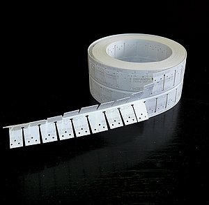

o 12.01.2012, 17:57 | Midi34
tohle se dává na oblouky
o 12.01.2012, 18:40 | kincmar
Něco takovýho jsem našel, nejvíc by mě ale zájímala detailnější fotka toho jakoby "rantlíku" do kterýho se pak přidělá led pásek. Jestli jsou to dvě desky na sobě a ta jedna je třeba 2 cm odskočená od stropu? Na fotkách co jsem našel je to focené z dálky a nejde to poznat
