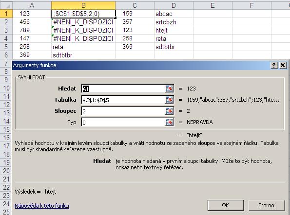

o 24.11.2011, 22:45 | X-sat (M)
Nějak mě to neposlouchá :-(

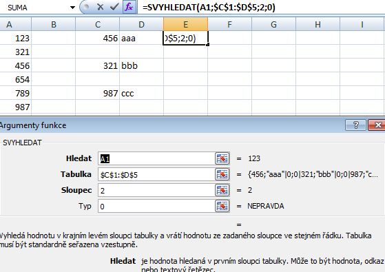

o 25.11.2011, 10:18 | jodua
vypadá, že to máš dobře. Nevím kde muže být chyba. Občas se stavá, že čísla jsou text a ne čísla. Zkus se podivat na formát buněk, co máš čísla. Prostě zkontrolovat formáty.
