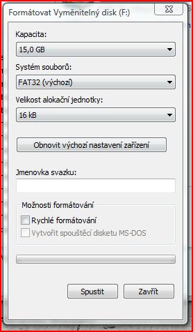

Zdravím...Chci se zeptat, jak nebo přes co se přeformátuje externí disk z NTFS na FAT32, tak, aby mi z Disku četla TV, DVD. V počítači jsem měl na výběr při formátování 2 možnosti a to NTFS a exFAT, tak jsem to zkusil na ten exFAT, ale marně TV ani DVD to nepřečetlo. Nikde jsem to nenašel.

disk připojíš, klikneš na něj pravým myšítkem, vybereš naformátovat a pak vybereš jak to má být naformátované
foto k příspěvku  od Petura

No jo, jenže při větších kapacitách tuším nad 40GB to už FAT32 nenabízí. Tzn. bud to zkusit přímo zformátovat v TV pokud to umí, nebo jedině přes nějaké linuxové CD, např. Hiren´s boot.
o 20.11.2011, 19:52 | Kupinka
no právě nabídlo mi to jen ten formát NTFS a exFAT... Zkusím to ještě skrz tu TV nebo to DVD, jestli to bude umět.
