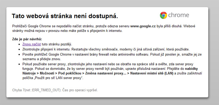

V práci se mi často nedaří zobrazení stránky v Google Chrome. Ping je solidní (10-15 ms), Firefox vše načte hned bez problémů, ale Google Chrome teda těžká bída. Dám třeba google.cz, čekám půl minuty, chyba. Dám to podruhý, nic, potřetí, nic, počtvrtý naběhne. Pak zase deset minut běží v pohodě a pak třeba zase ne.
Stává se to u víc webů (možná u všech, nevím, v práci moc nesurfuju). Chrome jsem komplet reinstaloval a nepomohlo to. Proxy vůbec nepoužívám.

ja mam chrome na vsech PC a naprosta spokojenost, nikdy s nicim nebyl problem. Ale tuhle tabulku co jsi videl, tak jsem s ni nedavno prisel do styku. Pritelkyne pouziva z domova pocitac na vzdalenou spravu do CEZu, jede pres IE a nejakyho jejich klienta a po ukonce prace, muze pracovat jen na IE a chrome hazi presne tuhle hlasku, prisel sem na to, ze kdyz ji bezi ten klient dole v liste, tak chrome nejde a pise to co mas ty, kdyz sem to vypl, chrom okamzite nabehl. Takze ti tam neco blokuje na pozadi, co se chromu nelibi.

MaxxT .. to co to dela, je to, ze VPN klient ti to odrizne od lokalni site, bezne, kdyz se to nenakonfiguruje .. :o)

MaxxT - já mám právě podezření, že je to nějaký proces na VPN. Mám v práci různý VPN klienty od Cisca apod., to připojení je sice neaktivní, ale nějaká služba stejně vždycky běží v pozadí a teoreticky to ten bordel dělat může :-/

Bohužel, můj problém to neřeší, Chromium Plus jsem vyzkoušel a chová se to dle očekávání stejně jako Chrome, tzn. weby se mi zobrazí tak na každý třetí pokus. Už jsem i stopnul všechny možné VPN služby a nic.
