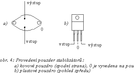

pokud nenajdeš něco v 24V, tak dej normální 12V a udělej si malej zdroj pomocí integr. stabilizátoru 7812.
Odběr té kamery nebude určitě tak velký, aby jsi překročil max. povolený proud (ztrátový výkon), přinejhorším přiděláš pouzdro na plech kostry a hned máš bezva chladič.
zapojení je opravdu easy:
foto k příspěvku  od Ravo
o 08.11.2011, 13:54 | Ravo
zapojení pouzder (kov, plast):

Tak do 7812 bych nešel, alespoň ne v tomto zapojení. Kamery by měly umět napájení 12/24V, třeba tahle
anebo vzít něco takového [ Link ] a tomu dodělat kablík s příslušnou koncovkou. Vyjde to levněji než bastlení stabíku někde v autě.
