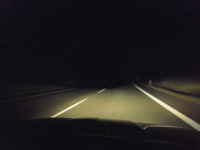

Ahoj kluci,mám problém,včera se mi stalo to,že mé xenony na Oc1 špatně svítí...prostě zklopené dolu...nevím jestli to blbne jen jedna strana nebo obě:( moc děkuji za odpovědi
foto k příspěvku  od hanzy10

myslíš že jen seřídit???prostrě najednou spadl(y)..nebo jestli jen jedna strana:( nevím...tam jde vidět prostě jak je to jako uřízlé..že svítí ten xenon dolu

o 08.11.2011, 13:30 | Mr.Scully
Tak pravej xenon vždycky musí svítit dál než levej, to je normální. I když je fakt, že ten tvůj dosah levýho je kratší až moc...
o 08.11.2011, 13:36 | tmx.806
ale prdlacky - svitej oba stejne, je to videt napravod od vrchniho konce druhe cary... a to __/ je v poradku - abys videl do skarpy, ale neoslnoval ridice proti...

o 08.11.2011, 14:03 | xSam
Myslím, že jsou vysvícené výbojky.

Obě dvě světla máš navíc stejně vysoko zdá se.
