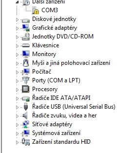

o 06.11.2011, 11:40 | Crimson
klasická hláška USBéčka, pokud externí zařízení, které připojíš, umí vyšší rychlejší verzi, tak to napíše, "Zařízení umí pracovt rychleji"
ty evidentně připojuješ USB2 a v Compu ti jede USB1 z nějakého důvodu, zjisti proč viz. výše
Rada: mrkni na CD co máš k boardu a nainstaluj USB podporu a vše co patří k desce
a mrkni i do Správce zařízení co tam vlastně máš a do logu na chybové hlášky>>

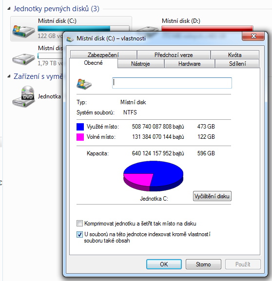

ad notebook - indexování obsahu:
tento počítač - pravým na HDD - vlastnosti - uplně dole odškrtnout.

o 07.11.2011, 07:09 | Zdeny60
Pekys - díky. Tohle udělám odpoledne.
