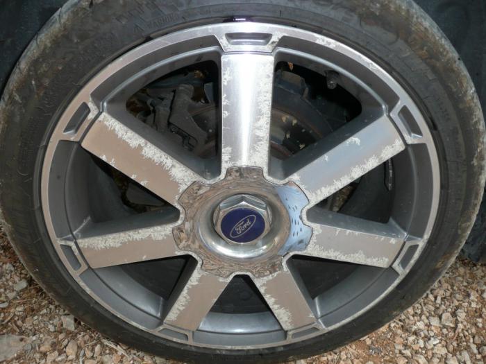

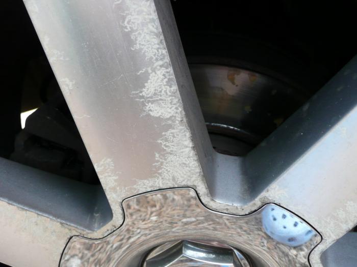

Není to podrápaný, ale asi zoxidovaný pod ochranou folií nebo lakem... vyleštit to asi pujde, ale čím to pak ochránit?

o 02.11.2011, 18:42 | JR
potom zase nalakovat
o 02.11.2011, 18:49 | Kesam
Jestli to má u těhle kol cenu napiš dudovy ten ti to vyleští a zalakuje.

Pekys, ti to klidne reknu, jezdeno v zime, kolo dostane do laku sutrem, lak praskne, pod lak se dostane sul a uz to frci...
o 02.11.2011, 21:51 | dj.DEKL
Na to zalakování musí bejt nějakej special bezbarvej lak?

ja bych to nelestil ... opiskovat a stribrnej lak a hotovo.

No myslel sem vylestit tu oxidaci a zalakovat... origo jsou ty celni plochy nejaky lesteny, frezovany nebo co to je a zbytek lakovanej tmavsi barvou... a takhle v prd*li je jenom jedno kolo.

Taky bych chtěl něco podobnýho řešit na jaře. Co už jsem se pídil, tak bezbarvý lak na kola je k*revsky drahej, prý se jedná o nějaký speciálně tvrdý,aby odolal.

To zalakování bezbarvým stojí u Dudu myslím něco kolem trojky [ Link ] . Ale je to v případě leštění, nevím jestli by cena byla stejná i bez toho,ale asi jo.

Dudu lakuje pouze u nej vylestena kola...

ten bezbarvac neni problem sehnat a az o tolik drazsi eni, ja lakoval kola na bolo a na to bezbarvac a barvy kupuju od jednoho borce co Xlet lakoval ted uz jen prodava materialy na to a rikal ze tim lakem se lakujou treba i offroady ze treba v terenu to neposkrabou tolik vetbve a kaminky..:)

a nebo bezbarvej komaxit taky funguje i kdys nema tak hladkej povrch :)
