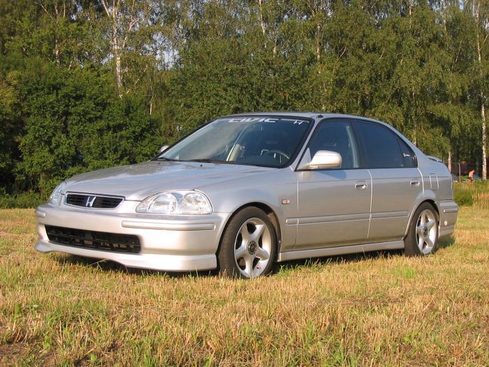

o 01.11.2011, 21:22 | Pepíno_Honda
mám 97. olej dávám 5W40 od LM, rozvody jsem dělal po 100 tis km, samozřejmě včetně vodní pumpy. Díly na stojí velmi přijatelný peníz. respektive jsou levnější na před face, tedy 96-97. podívat se na silenbloky zadních ramen, ty budou dle mě už na pokraji smrti. Chladič má spodní část už taky dost vymlácenou od kamínků. Na mým jsou ještě všechny 4 dveře zespoda z vnitřní části... Jinak mě nic nenapadá.
já mám svýho 5 let, kdy jsem s ním najel přes 100 tisk, nyní mám celkem 220 tis, kdy hned při dovozu jsem do něj nechal montoval lpg... za těch 5 let jsem neměl potřebu na něj sáhnout. Ale už plánuji výměnu membrán :) každých 30 tis km nechávám dělat ventily. dle servisu se mají dělat každých 40 tis, já to dělám každoz druhou výměnu oleje
foto k příspěvku  od Pepíno_Honda
