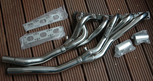

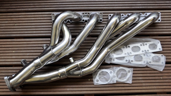

presne tak, prijdou mi zabavny grafy z brzdy, kde neni uvedena teplota vzduchu nebo relativni vlhkost, protoze to jsou faktory, ktere to ovlivnuji, takze kdyz obsluha ma ulozene 2 profily s teplotou/vlhkosti pred-po a prepne je, pripadne primo zada, ty nic nepoznas a rozdil v korigovanem vykonu tam v radu tech 10PS u 200PS motoru bude v klidu (když chyba mereni jsou bezne 3%=6PS)...
za 6,5tis tu mam skladem svody, ty neco pridaji a navic maji pekny zvuk a jsou lehci :-)

ty svody mas i na M52b28? vypadaji dobre..

o 03.11.2011, 12:08 | CervinVega
ad svody-tyhle ne, ale mel jsem i na m52, viz pic...
