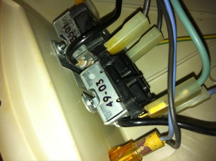

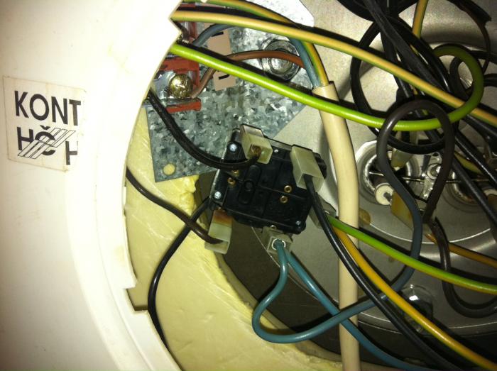

Potřeboval bych radu, v baráku máme 2 boilery, typ a stáří netuším, vodu hřejou, ale každý den je nutno nahodit "tepelnou pojistku" viz foto, uprostřed je nějakej čudlík a ten jen zamáčknu a je to, noilery nahřejou, ale druh den je to zas venku. NEví někdo proč ? Případně jestli by nestačilo vyměnit ten bazmek viz foto ? A pokud by to mohlo pomoci, neví někdo co je to zač a kde koupit ? N2jak to nikde neumim najít. Díky

Jestli vypina tepelna pojistka, tak vypina zrejme ze dvou moznych duvodu. Bud je v haji ta pojistka nebo se bojler opravdu prehriva. Me tohle delal kotel na vytapeni baraku. Proste se prilepily kontakty na spinacim rele a topilo to az do 100 stupnu. Hledej i timto smerem.

Zdenek : nejradši bych zkusil vyměnit tu pojistku, než někde něco hledat, páč stejně nic nenajdu :-) Ale nemůžu nikde najít, co je to zač

Zase tolik veci v tom bojleru neni, ne? Jses si jisty, ze to po natopeni vody vypne? Najdi spinaci rele, odpoj od nej draty (vypada to, ze budou jen na obyc. konektorech) a promer odpor rele. Jestli pri vypnutem stavu nemaji nekonenecne velky odpor a nameris cokoliv vycislitelneho (treba kilo Ohmy, nebo Ohmy....), tak to vypada, ze mas ta relatka opravdu prilepena. Ono to pak zacne automaticky topit pri sepnuti "nocniho proudu" a topi az do vypnuti tepelne ochrany. Prosti ohrev nastane, az tu pojstku zase nahodis a sepne nocni proud...

no hlavně před pojistkou je termostat...čili nastavená teplota by se měla nahřát a boiler vypnout..takhle to vypadá, že to jede do maxima..to ti dělá u obou?

Je to "hlavačka + čech", dnes již neexisatující firma. Jinak pokud padá havariják, máš 3 možnosti:
1. spečené kontakty/defekt provozního termostatu, který nevypíná a boiler topí až do 102 st.C omezováku, který vypadne
2. defekt omezováku, kterému se čase posunul bod vypínání z těch 102 třeba na 60 stupňů a vypadává při dlouhodobém ohřevu (přes noc) dřív, než vůbec může reagovat provozní termostat
3. vodním kamenem či špínou máš tak zanesenou spirálu, že se přehřívá, respektive voda v boileru z ní neodebírá teplo a proto dřív vypadne omezovák, který je spirále v bezprostřední blízkosti, přitom obsah boileru nemusí být vůbec ještě dostatečně ohřátý.
Body 1. a 2. jsou zjistitelné během chvíle jakoukoli fázovoun zkoušečkou, ohmmetrem a teploměrem, bod 3. vyřešíš vyndáním a prohlídnutím topného tělesa.
