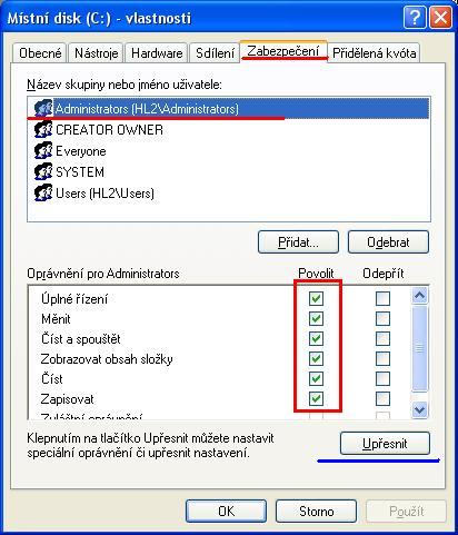

o 30.10.2011, 18:02 | Milhauzz
Sdílení s tím nemá co společného, krok1:
foto k příspěvku  od Milhauzz

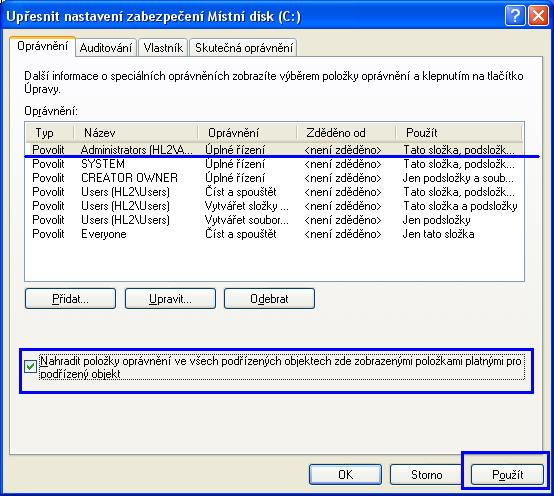

o 30.10.2011, 18:03 | Milhauzz
Krok2:
o 30.10.2011, 18:04 | Milhauzz
Anebo když nezabere, tak lamersky přes everyone.

o 30.10.2011, 18:41 | Mr.Scully
Milhauzz, díky za screenshot, tam jsem všude byl, ale někde jsem zapomněl zaškrtnout to poslední (nahradit položky oprávnění ve všech podřízených objektech), teď už je to OK.
o 31.10.2011, 07:33 | Milhauzz
Paráda, dobrá věc se podařila :)
