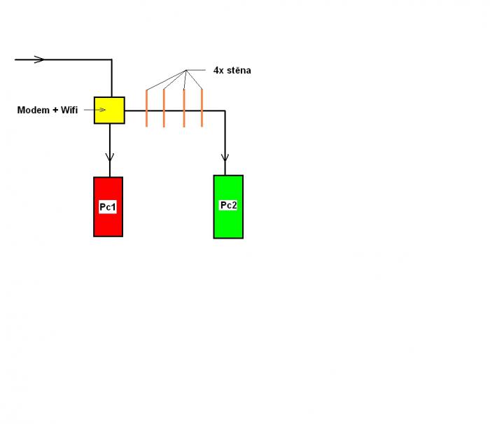

Prosím o radu, modem s wifi a ovládáním je u červeného pc. Ten není bohužel v mém bytě.Sice máme pevné připojení k pc2 zelené(z modemu od červeného pc) ale potřebujeme připojit i jiné zařízení (mobil přes wifi). Při zapnutém Wifi u modemu už v našem bytě není už signál (4x stěna). Otázka zní, dá se připojit mezi mé pc a kabel cok nám jde od modemu nějaký vysílač wifi? Snad to někdo pochopí:)) Děkuji

pred pc2 das wifi krabicku a kabel povedes dal z wifi krabicky do pc2 :-)

nechýtá ti to vůbec signál? Stačila by asi jen silnější anténa do toho modemu :-) Jak daleko to je, krom těch stěn?

Jak jako vypínat a zapínat? Povolovat WIFI v tom modemu? Samozřejmě, že dá, stačí se přihlásit do nastavení modemu. Kdybys to neměl kabelem, tak by to nešlo, ale takto to jde. Ale proč zapínat a vypínat? stačí náležitě zabezpečit Wifi síť a no problém - jednak klíč a pak třeba i jen MAC adresy zařízení tam zadat a povolit.

No jde i o to že mi ty zařízení nechtějí přijmout to nastavené zabezpečení, tak že musím vždy wifi odemknout a nerad by jsem aby mohl sosat každý kdo jde kolem po ulici. jinak dálka cce 20m a modem zixel

USB modem je největší blbost.. je to zavislý na pc, nejlepší a nejmín penez je si koupit na aukru uplně obyč wifi router b/g např. [ Link ] za vic jak 50kc se to neproda.. a připojit to mezi zlutej modem a zaleny pc, je tam switch 4 portovej tak tam muzes zapojit i pripadne vic pc nebo ntb, da se nato pripojit az 256 wifi zarizeni a nakonfigurujes to na vsechny typy zabezpeceni.. zapinani vypinani klasicky vytazenim z zasuvky.. popř z adminu před nejaky připojeny zarizeni nebo pc.. popř efektivni možnost při vyšroubovani antenky vic jak 3m nikdo signal nechytne
jinak si to nastav na WPA2 TKIP jeslti mas novejsi mobil tak neni problem i AES ale vsechny to nepodporuji, kdyz bys nahodou nemohl pripojit tak WEP
tyhle routery maji v adminu pruvodce nofiguraci takze s navodem to vyklikas behem 5min a nemusis nato nikoho mit..

jeslti mas problemy se zabezpecenim tak doporucuju vyzkoušet v tomhle pořadí a uvidiš co se chytne WPA2 AES,WPA2 TKIP,WPA,WEP jo a jeslti maš takovej strach mužeš použit filtraci podle mac adres, popř. se mužeš divat do logu jeslti se ti tam nepřipojilo jiny zařízeni než maš ty, zas to jde dohledat podle MAC,

zabezpečení by mělo fungovat, to bude v něčem jiném.... 20 m, hmmmm to by teoreticky mohla stačit silnější anténa, tak 5 dBi by mohlo stačit :-D

Tak že lama má zabezpečeno původní modem u červeného Pc Děkuji za rady. Dotaz č.2 dá se modemu Zyxel 802.11g wireless ADSL2+ 4-port Geteway posílit signál?

posilit signal zvětšením antény no nwm AP bude mit větší dosah, ale ten mobil zase nemá tak silnou anténu takže to nebude ono.. podivej se jestli tam nejsou v okolí jiný wifi a na jejich kanály tipoval bych spíš že se to ruší, aby nedochýzelo k rušení musí být odstup min 5 kanálů takže třeba 1,6,11..
