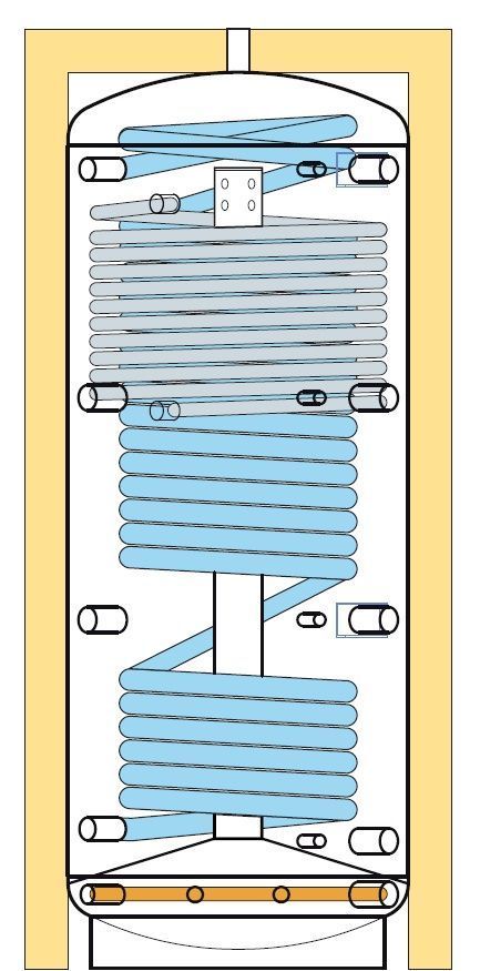

potřebuji spirálu ve stylu viz přiložené foto:
foto k příspěvku  od Unihero

Tlak v boileru bude takový, jaký máš ve vododvodním řadu, tedy zhruba 4 až 11 atmosfér. Tu jednu atmosféru max budeš mít jen v tom šneku, neb tam bude statický tlak samotížné soustavy. Ale vnější povrch šneku, celý plášť i obě dna budou namáhány tlakem ohřívané pitné vody, tedy X krát víc než jednou atmosférou. U elektroohřevu si pak ještě připočti časem elektroerozi kolem svárů. Jinak šneka by jsi mohl pořídit u firmy KP MARK nebo u Dražic coby nejjednodušší řešení - vložnou topnou jednotku s přírubou a úspěch je také zaručen. Jen ta samotíž nebude na efektivní ohřev moc účinná, protože jakkýkoli motaný šnek má poměrně zásadní tlakovou ztrátu pro průtok vody, neboli samotíži klade solidní odpor. Jo a jakýkoli koupený nerezový ohřívač bude mít s největší pravděpodobností lepší výkonové číslo, než cokoli co doma svaříte, na tom už pohořelo hodně lidí. Jinak já se nepovažuju za extra odborníka, přesto za mnou někdo přijít, že si chce vyrobit nerezový boiler pro samotíž, rozhodně mu nenavrhnu šneka s vysokým odporem proudění a problematickou výrobou, ale právě kvůli efektivitě a vyhovění samotíži mu jednoznačně navrhnu konstrukci "tank in tank", kterážto u samotíže dosahuje o mnoho lepší účinnosti i výkonů, a přitom je výrobně jednodušší než šnek. Ale když Ti to vymýšlel člověk co tomu fakt rozumí, nebudu radit, třeba má bakšiš za každý závit spirály co doporučí :-D :-D :-D
