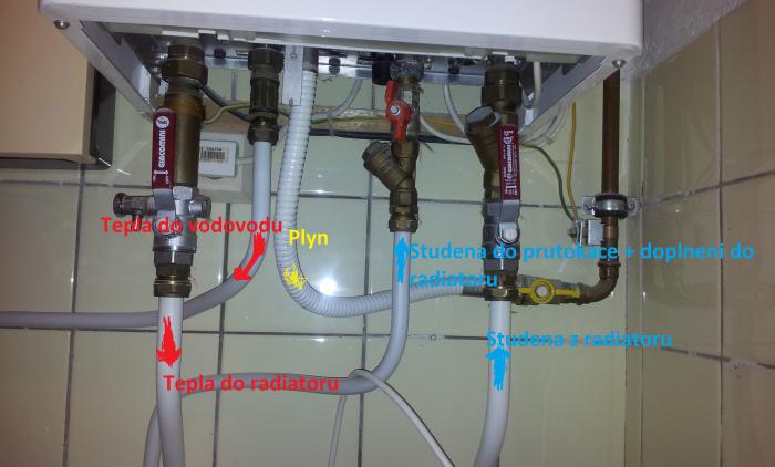

o 22.10.2011, 19:45 | petis
Hod sem fotku jak to vypadá pod kotlem.
o 22.10.2011, 19:49 | Zephyr
petis> taky mám protherm a je to jak píše Downloand. Je to normálně připojený na řád. Já mám ještě pod kotlem ventily. Jak na topné tak na zpátečce. Ale i kdyby byly zavřené, tak snímač tlaku je v kotli, takže by to mělo ukázat změnu. Počkej na radka.613.

o 22.10.2011, 20:08 | Downland
foto k příspěvku  od Downland

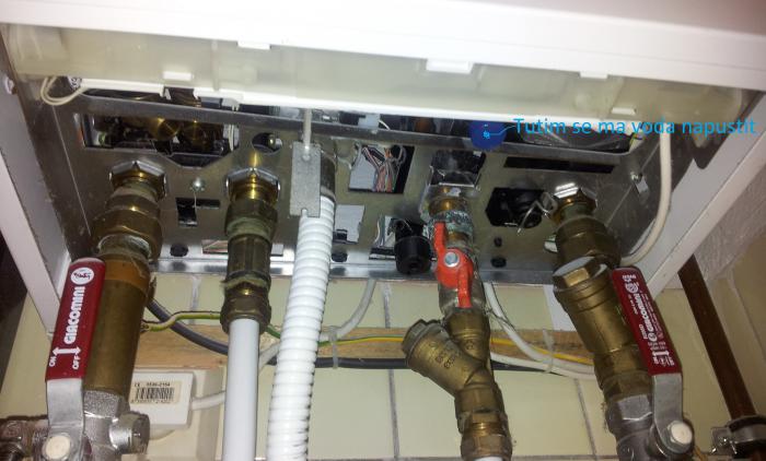

o 22.10.2011, 20:09 | Downland
o 22.10.2011, 20:14 | Dave1984
napušťáky se nedávají do kotle, dávají se pod kotel na trubku k radiátorům, btw. jak vypouštíš vodu z radiatoru? :-))
o 22.10.2011, 20:27 | Downland
tak takove ventili uz sem taky nasel mozna sem se blbe vyjadril v radiatorech voda je pri odvzdusneni cca utekla ani ne pul deci. Ja nepotrebuju napustit celej system jen dopustit pres ten modrej pazmecht aby se zvednul tlak v trubkach a kotel si udedomil ze je to natlakovany na alespon 1 bar

o 25.10.2011, 05:02 | Sodom
Když vidim tu instalaci kotle a připojení,tak bych zvracel...
Zajímalo by mě,jak vyčistíš filtry,když mají sítka vzhůru.
