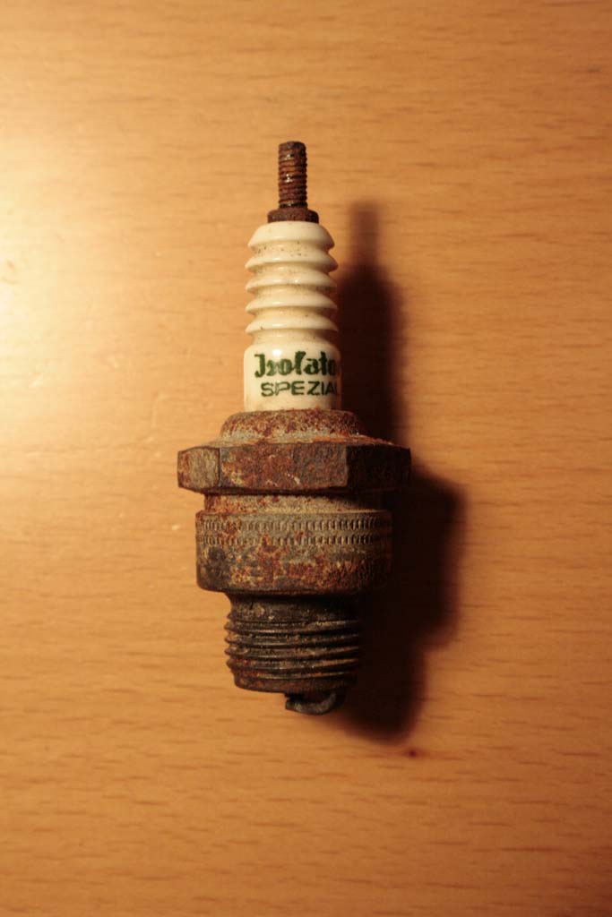

Ahoj, sháním exotické=staré svíčky do veterána. Doneslo se ke mě, že by ještě stále mělo mít něco v nabídce NGK, ale už ne v oficiálních ceníkách.
Máte někdo možnost se NGK kouknout do skladu, kontaktovat tam někoho atd atd... ? Prý by snad nějaké měly být v Evropě, někde v Holandsku.
Jedná o svíčky o rozměrech:
Závit by měl mít průměr 17mm (šuplera ukazuje 17,7mm)
matice je klíč velikosti 21mm
celá svíčka je dlouhá cca 68mm
POZOR JE TO PRO DVOUTAKT
Potřeboval bych minimílně 4ks, ale čím víc tím líp :)
Pro ilustraci příkládám foto něčeho podobného.
Díky moc za každej nápad a radu.
A51
P.S. Ano je to pro Aero 30 :-D

Oprava jak tak na to koukám, tak ty svíčky budou spíš 18mm průměr :)

o 21.10.2011, 22:55 | Area51
tappaja: Dikec, na ebay jsem zapomněl. No a teplota svíce je problém... Vůbec nevím co by tam mělo být, to je jedna věc a druhá věc je, že absolutně nevím co to znamená teplá nebo studená svíčka :-D
Pak taky pozor, je velkej rozdíl svíčka pro dvoutakt a pro čtyřtakt.
Lukasino: Závit tam je, odšroubuješ ten bazmecht a pod nim je závit

bartosek: "" Ty jsi se ptal zda Ti svíčka 17 oproti patřící 14 v provedení Brisk může něco udělat?""
Já se ale bavil o průměrech závitu :-D Problem byl v tom, že jsem rychhleji napsal než si ověřil :-D A že když šuplera ukazuje 17,75mm tak to bude závit spíš M18 než M17 :-D
Lukasino: Poptal jsem to u NGK a u BRISK, tak uvidíme jestli se někdo ozve :)
Ještě jednou dík a každé další nápady a postřehy jsou vítány :)
Ještě jednou roměry, pro jistotu :)
Závit je M18x1,5
pracovní hloubka je 22-25mm nevím kam až se měří, 25mm je to od dosedací plochy tesnění až po konec vnější elektrody
délka je těch cca 68 mm
Ad teplota, jestliže jsem to po přečtení všech těch článků pochopil správně, tak je pro mě vhodnější teplejší svíčka a to protože se jedná o nízkootáčkový motor(výkon je v cca 3500ot/min), který bude spíše do města a na delší klidné trasy, žádné zavodění nebo přeplňování turbem:) Teď je otázka jak moc teplá, ale předpokládám, že když to bude někde kolem středu tak to bude OK.
