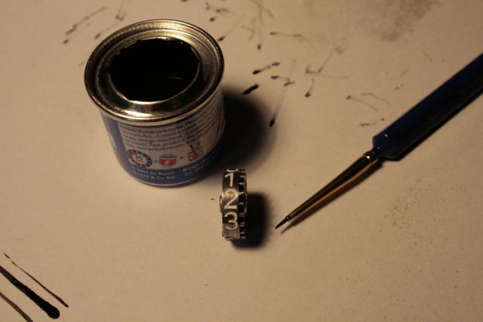

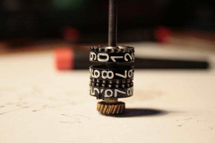

o 20.10.2011, 18:04 | Area51
Po sundání staré barvy
foto k příspěvku  od Area51

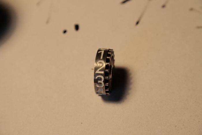

o 20.10.2011, 18:05 | Area51
Nejřiv bílou do čísel
o 20.10.2011, 18:06 | Area51
A pak černou kolem dokola
A pracovní zátiší :-D

o 20.10.2011, 20:57 | Area51
Dík, je to děsná piplačka,ale už je to hotové a už se tšim na celkový výsledek :)
o 20.10.2011, 21:02 | Diner
Tomu se rika odhodlani... btw. nebylo by to jednodussi barvit naopak?
o 20.10.2011, 21:06 | tappaja
Ja bych na to sel naopak. A kolecka bych striknul matnou cernou, pak cislicka zalil ridkou bilou.
o 20.10.2011, 21:07 | Area51
Diner: Nebylo, zkoušel jsem to. Problem byl v tom, že ať jsem dělal co jsem dělal, vždy mi ta bílá vylezla do te čené a nešla pryč. Takže ač je to k nevíře, takhle to bylo lepší. :)

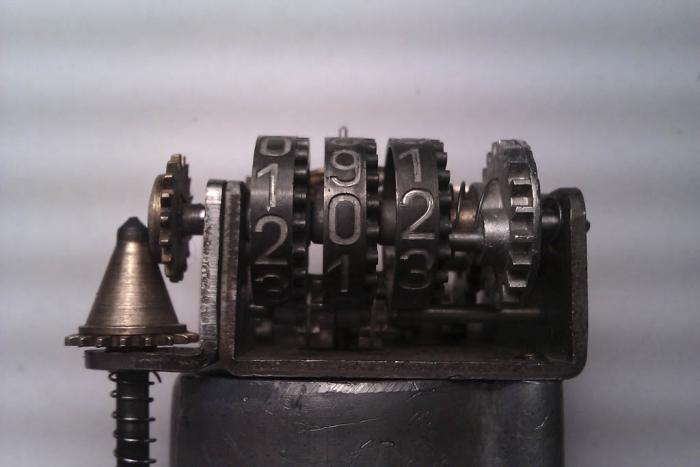

o 20.10.2011, 21:18 | Area51
Lukasino: Nejsou tam všechny kolečka :) Celkem jich je 8ks, 5 pro celkové km a 3 pro trip :)

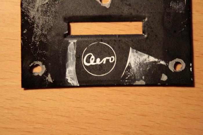

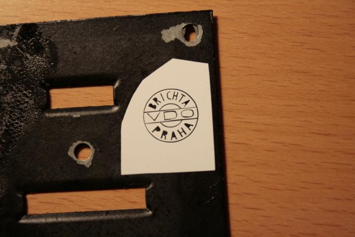

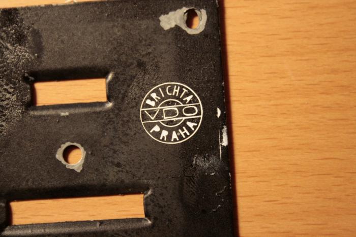

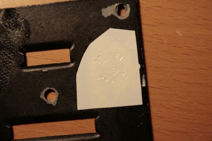

o 20.10.2011, 21:50 | Area51
Další mini patlanice :-D
o 20.10.2011, 21:51 | Area51
o 20.10.2011, 21:52 | Area51
Je to jen na zkoušku, to logo má být samozřejmě někde uplně jinde :)
o 20.10.2011, 22:03 | tappaja
Tak to je masirka :o)
o 20.10.2011, 22:09 | Area51
A ještě jedna :) Budu za chvíli konkurovat newmanovi :-D
