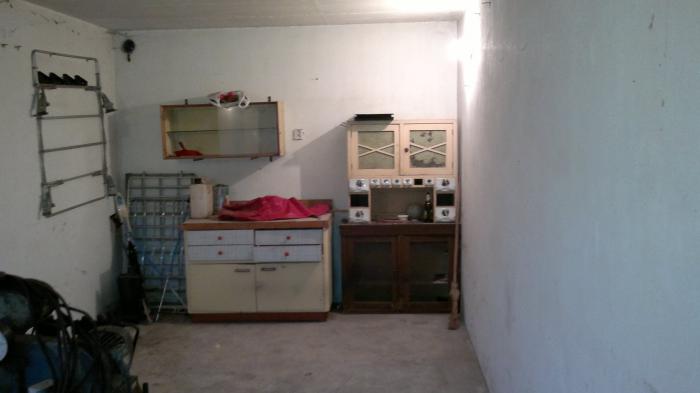

o 11.10.2011, 15:03 | Midi34
většinou se tu na něco vyptávám
tak bych taky něco ukázal
garáž zakoupena letos cca v lednu- unoru
střední renovace
vyklidit
vymalovat -část stěn naštukovat protože to byla mizerie a pokračovat v malování
vystěrkovat podlahu
natřít podlahu barvou od Marwina zde z fora
osadit jinou skřínku než tam byla
nalakovat a promazat vrata
no dneska už bych zase udělal některé věci jinak
foto k příspěvku  od Midi34

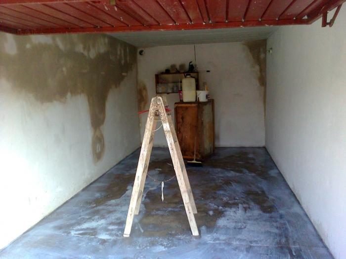

o 11.10.2011, 15:04 | Midi34

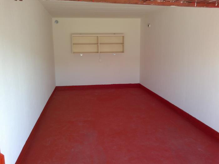

o 11.10.2011, 15:05 | Midi34
VÝSLEDEK

Jak jsi spokojen s tou barvou na beton?

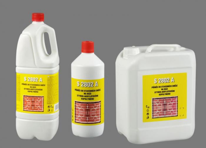

je to barva na značení silnic viz [ Link ]
jak jsem s tím spokojenej.
dělá se s tím pěkně (pro jistotu jsme natírali ve dvou docela rychle schne ale není to tragický
čekal jsem o kousek nižší spotřebu
padly necelé 2/3 ty velký plechovky
a to i přes to že jsem to napenetroval sokratem

2 deda pokud nebudeš dělat boky tak to je dost znát na spotřebě barvy
ty boky je vůbec problém natírat nepřišel jsem na lepší způsob než po metru a pravítkem si krýt bílou stěnu
a jsou tam drobný nerovnosti a napojení
podruhé bych zvažoval napepení PVC lemovky [ Link ]
kdyby někdo měl dobrý nápad na to jak vyřešit přechod podlahy a stěny tak sem s ním

Midi34: prodává se primo papirovka kterou se delaji prechody mezi odstíny.Doma jsem ji pouzival pri malovani a opravdu funguje.
