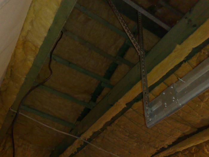

o 11.10.2011, 15:47 | MazliG
foto k příspěvku  od MazliG

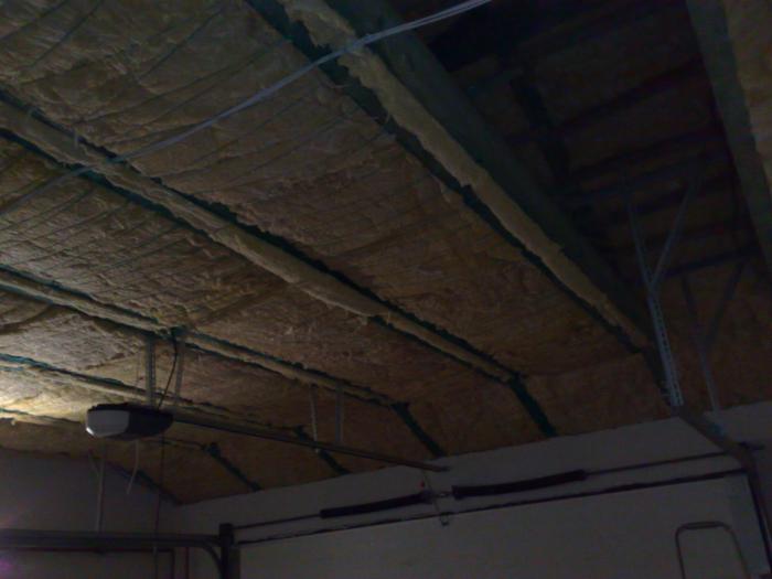

o 11.10.2011, 15:48 | MazliG

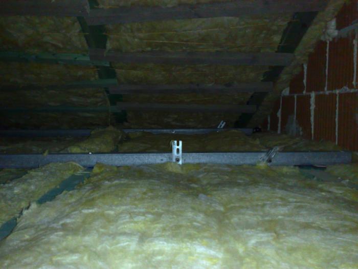

o 11.10.2011, 15:49 | MazliG
o 11.10.2011, 15:53 | MazliG
rolády na pitchu - prostup tepla kolem 5,0, u sekcí jsi asi tak 5 x líp, každopádně sekční
váha 450x235 cm vrat - křídla co pak visí pod stropem je cca. 140 kg, takže to musí krapet držet, boby to žuchlo .o)

o 11.10.2011, 17:48 | mike.vw
jj,standardně se to montuje jak to má Mazlig...na vazníky střešní lat a drží to fest
o 11.10.2011, 20:25 | MazliG
mike.vw: na vazníky lať a já na kleštiny 60x40x3 jekl .o)
