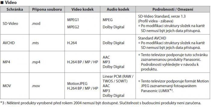

Jinak vidím, že manuál už tam není, tak dávám screen s infem, jak to s videi u teto televize je:

o 10.10.2011, 14:55 | Bucci
tak mov a mp4 je jasnej - pouze ze zařízení Panasonic... tak je logický, že ze SONY to brát nebude
