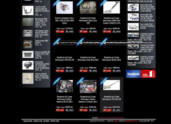

Muzu poprosit jen klik na tuhle stranku a pak, at dotycny napise zda se mu zobrazuji vsechny obrazky?
Nebo zda mate stejny problem jako ja, kde se nezobrazuji 3 produkty spravne. Viz foto. Kdyztak pripiste i verzi prohlizece.
Diky

o 05.10.2011, 08:49 | Rajdlos
Je divne, ze v Mozille to jede bez problemu a vicemene ma problem jen IE.

o 05.10.2011, 11:00 | Daryl (A)
ad1) obrazky maji nejakou chybu, pres kterou IE proste nejede. Pes bude zakopanej uz ve zdrojovych obrazcich. Bohuzel netusim co to muze byt za chybu. Zkusil bych obrazky preulozit v nejakem foto editoru (acdsee, photoshop, gimp) jestli to neopravi. Zkus treba zdrojovy obrazek, ktery na web nahravas dat sem, co to udela.
ad2) strankovani je zalezitosti grafiky. Takze to nema s tim ze jsem busy nic spolecneho.
o 05.10.2011, 11:18 | Zdenek (A)
ad 1) Ano, Daryl ma pravdu. Ty vadne obrazky obsahuji nejake podivne info. Vypada to neco jako EXIF, ale nejak se mi to nezda. Kazdopadne ty obrazky, co jsou zobrazene dobre, tato data uvnitr souboru nemaji. Takze "preulozit" v jinem editoru....

o 05.10.2011, 12:46 | Rajdlos
Diky zkusim to opravdu preeditovat v nejakym programu.
o 05.10.2011, 12:47 | prohifi.cz
A nebo to udelat nacisto a elegantne a vyresit problem na strane administrace eshopu - pri vkladani noveho obrazku a editaci. Exif a podobne informace se daji s trochou sikovnosti oriznout a ukladat pouze vysledny obrazek v korektnim formatu. Vim, ze jsem se s tim pral i na nasem eshopu.

o 06.10.2011, 06:10 | Zdenek (A)
Prof: Neni to priponou. Stahnul jsem ty spatny obrazky a kouknul dovnitr do souboru. Fakt je to tim obrazkem a jeho vnitrnim formatem.
