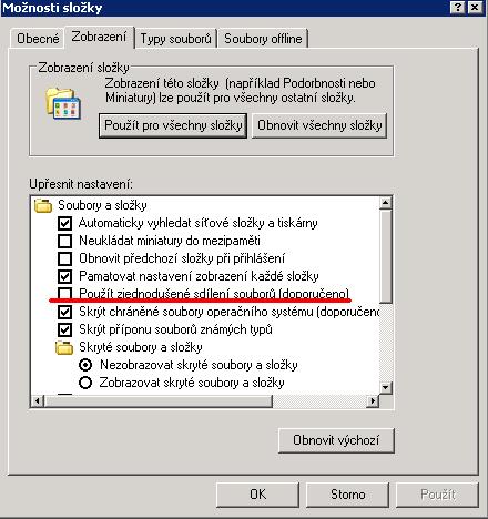

5, Někdy je potřeba sáhnout hlouběji na práva, i když se všechno tváří, že je to nastaveno. Pak tedy Tento počítač, Možnosti složky, Zobrazení a odškrtni Použít zjednodušené sdílení.
foto k příspěvku  od Milhauzz

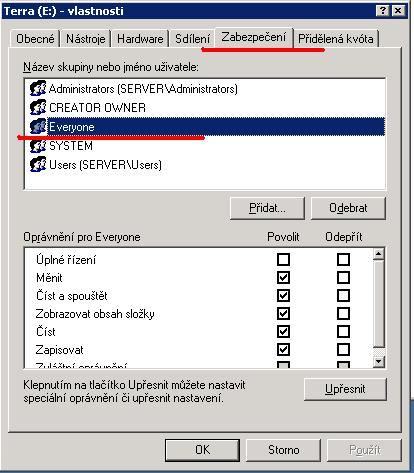

o 03.10.2011, 10:18 | Milhauzz
Následně vna vlstnostech sdílené složky v záložce Zabezpečení dej práva Everyone.
