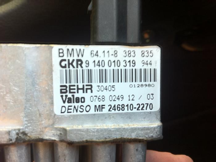

Mám pocit, že je v čoudu "ježek" ale nevím jestli je to fakt on. Chci zapnout topení(ventilátor), z pod palubky jde slyšet otevírání "klapky" ale nefouká. Je to fakt ježek nebo motor ventilátoru?
foto k příspěvku  od vypuk
o 29.09.2011, 11:06 | Pavel 528
na 99% jezek

o 29.09.2011, 11:40 | Pavel 528 | Upraveno: 2011-09-29 11:43:52
napis mi na mail presne OEM cislo,pac jich bylo hodne nebo 7poslednich VIN auta
to co tu mas na fotce take neni origo jezek
neorigo umim levne
o 29.09.2011, 11:45 | Pavel 528
podle me bys tam mel mit toto
64 11 6 923 204
o 29.09.2011, 11:55 | vypuk
BS58798
o 29.09.2011, 12:05 | Pavel 528
tak je to tak,jak jsem psal
Part number: 64 11 6 923 204
cenu za kolik umim zjistim
