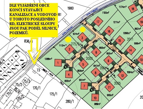

Ahoj,
chtel bych se zeptat, jestli nekdo neco takoveho tady resil, kolik stoji privedeni inzenyrskych siti k pozemku, zatim mam tyto info.
Dobrý den,
stávající nženýrské sítě jsou prý přivedeny k poslednímu baráku u značky
xxxxxxx (viz. příloha ÚP xxxxxx - lokalita č.1), vzdálenost cca 50 m k té
první parcele. Elekrické sloupy jsou podél silnice na hranici s pozemky.
vice v priloze obrazku
foto k příspěvku  od MaxxT

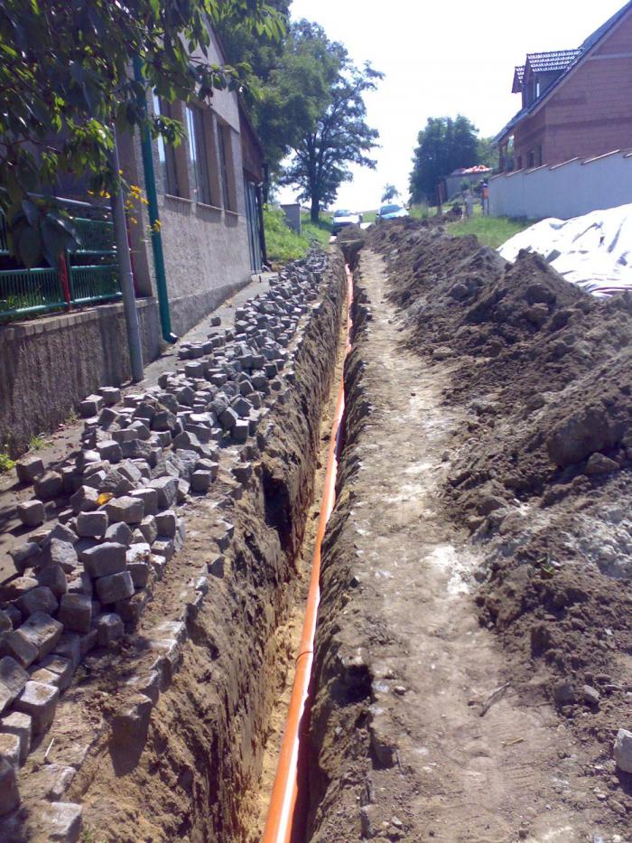

o 25.09.2011, 06:36 | deda
jedna vzpomínková,když si vzpomenu na to kopání,tak ještě teď mi naskakuje husí kůže

zjistit přesnej stav kde ty sítě jsou, zjistit pokud je projekt na rozšíření, zjistit zaměření křížících sítí - protože třeba přeložka optiky je milionová záležitost, zjistit zdali bude mít rozšířrní sítí vůbec reálné s ohledem na kapacity stávající sítě. Tj vodovod, plyn, kanalizace. Občas se staně že se zjistí, že to nefunguje že je malej tlak vody atd.. a pak se může dát dohromady cena kolik tě to bude stát.
o 25.09.2011, 11:52 | Luke_288
mě spíš přijde, že tohle jsou hotové připravené stavební pozemky s přípojkou na kanál, vodu, plyn, el a jde pouze o to je dotahat na konkrétní místo na pozemku.
