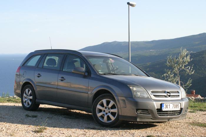

Poohlížím se, že bych si koupil jiný auto. Mám passata b5, ale je to s ním pořád nějakej problém. Říkal jsem si, že bych koupil něco benzínovýho, ale spotřeba 8 litrů a víc mě trochu děsí. Tak koukám zase po naftě.
Má někdo zkušenosti s těmito oply? Je mi v podstatě fuk jestli vectru sedan nebo kombi, i signuma bych přežil. Jen cenovka bude kolem 100-120 000kč. Dá se v týhle ceně sehnat solidní kousek, nebo vrána?
Je ten motor držák nebo kasička? Popřípadě mi dejte alternativu. Co se týče výbavy, tak už nechci světlej introš s kůží, stačí mi i látka. A nemusí mít ani klimu, stejni ji vůbec nepoužívám.
Co sem se dočetl, tak častěji odchází zadní náprava- uložení a tlumiče, nebo je ještě nějaká bolístka? Turbo, čerpadlo, vstřiky, elektrika, podvozek, ložiska atd.?
Díky za každou radu.

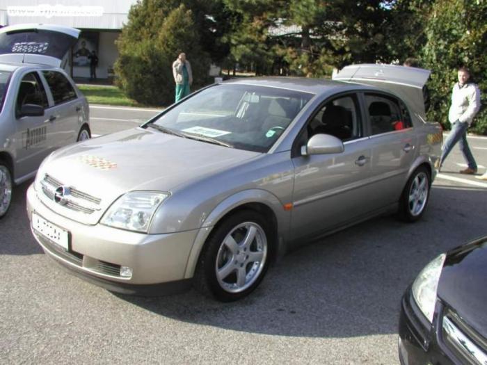

Nejlepší možnost v Cčkové Vectře je bohužel benzínový motor 2.2 Direct, 2.2 cdti určitě nebrat, když už naftu, tak 1.9 cdti...jinak kamarád má právě 2.2 Direct, spotřeba v kombinaci okolo 8-9 litrů, po nákupu za cca. 130tis. byla investice cca. 20tis. do údržby (zadní horní ramena, oleje, filtry, kotouče, brzdy, atd), ale zas rok 2005 a najeto 120tis. km se serviskou...
