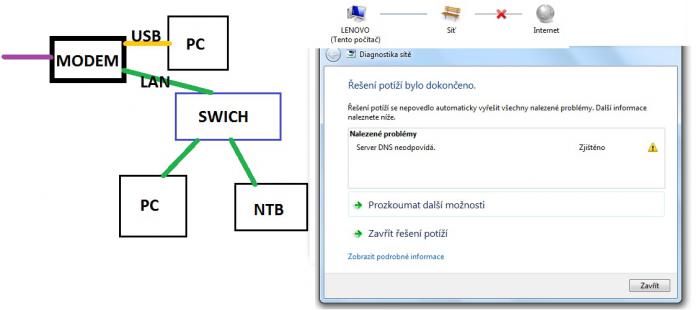

čau IThifíci. mam trošku problémy s netem. na mym ntb mi prostě občas vypadne a třeba za 10min zase naskočí. dělá to jak kdy, podle mě to neni nic pravidelnýho. síť nemáme úplně ideální, vesměs mi bylo řečeno že to tak nemůže ani fungovat, ale zatim to vždycky fungovalo a až poslední dobou mi to padá a to pouze na mym ntb. síť je takto: barák=2 patra. dole je na telefon připojenej nějakej modem od O2 (prý pouze na 1 počítač) s jednim výstupem USB a jeden LAN, na USB je dole napojenej jedno PC. potom LAN vede nahodu do 2.patra, kde je swich na kterym je jedno PC používaný jen vyjímečně a jeden NTB. a právě na tom ntb mi to občas padá. přitom na obou PC net běží. v čem může být chyba? i když připojim ntb do jiný zdířky na swichy nebo swich restartuju, tak to pořád nejde a prostě musim čekat než se to samo vzpamatuje. v čem je problém a co s tim udělat?
jinak viz obrázek:
foto k příspěvku  od hawai

Já bych řekl, že to bude vevnitř v pořádku a padá ti DSL spojení. Jamile to padne, mrkni se na modem, jestli svítí kontrola DSL a ověř spojení ven třeba příkazem ping.
VIděl bych to spíš na modem nebo "ucpanej kábl".

o 13.09.2011, 07:29 | Crimson
Patrně tvýmu poskytovateli padá DNS server, ti to tam píše,
zadej ručně jinej DNS server, třeba Googlu 8.8.8.8. ten nespadne :-)

o 13.09.2011, 09:26 | Ravo
Já osobně ti navrhuju tam vložit router - podle mě je na tom ADSLku jen modem bez routingu který je občas "zmaten" z té hromady rozdílných MAC adres v hlavičkách paketů a občas se hryzne.
Router vlož mezi ADSL modem a switch (jakýkoliv, když dáš wireless tak budeš mít i wifinu po baráku - třeba levnou Tendu W311R+ atd.)
Prostě ho polož vedle ADSL modemu a LAN port modemu propoj s WAN portem routeru. Pak do jednoho z portů LAN na routeru zapoj kabel co vede ke switchi a do dalšího připoj ten NTB co máš dole pomocí LAN (USB propoj přímo s modemem úplně zruš a nepoužívej).
