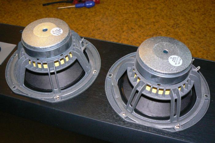

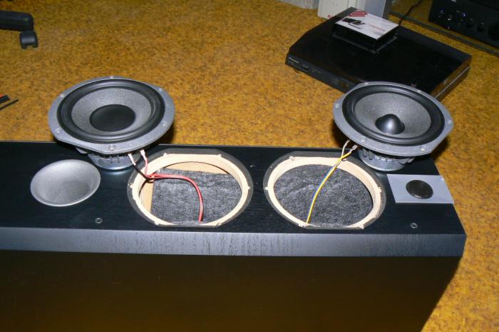

Hnedka po odmontování středobasových měničů bylo jasno. Tkaničky ...
foto k příspěvku  od Milhauzz
o 12.09.2011, 22:58 | Milhauzz
Zajímavý, oba měniče úplně stejný, rozdíl jen ve vrchlíku.

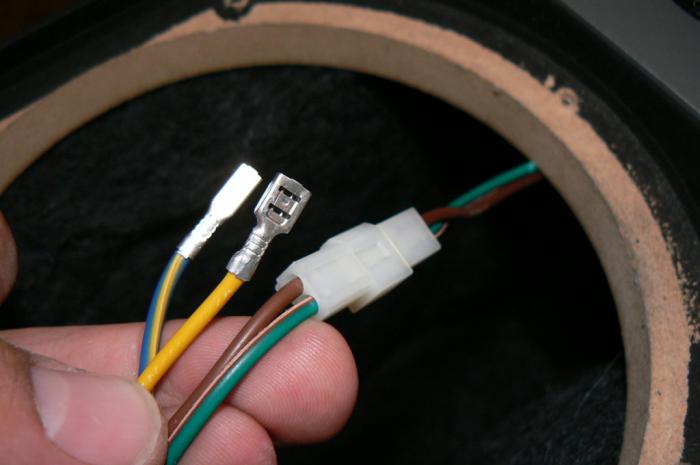

o 12.09.2011, 22:59 | Milhauzz

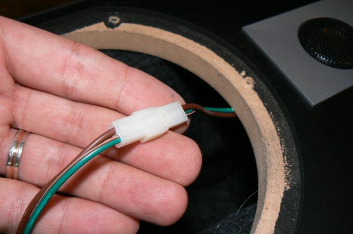

V bednách bratru za 24tis bych čekal lepší "hifi" konektor na výškáč.

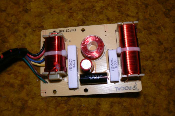

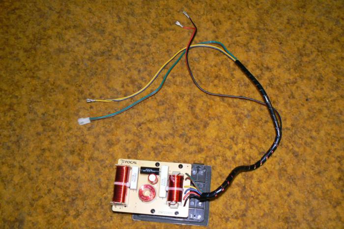

o 12.09.2011, 23:00 | Milhauzz

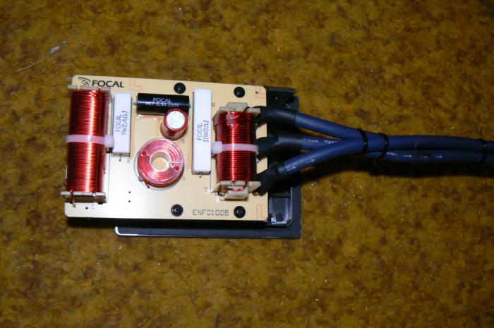

Výhybka s kabeláží.

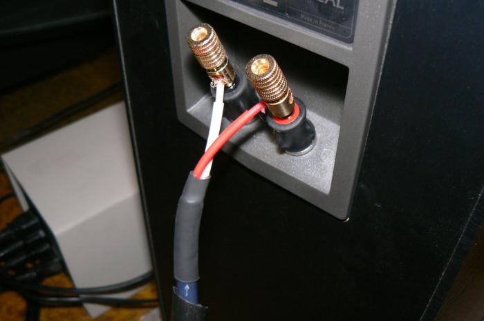

o 12.09.2011, 23:02 | Milhauzz

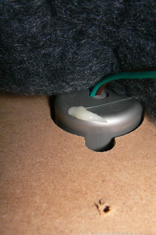

Ten konektor na výškáč mě nenechal klidným. Vypadá to, že vejška je přilepená k bedně a sundávat jí sem neměl odvahu. Nevěděl jsem, jestli budu moct vyměnit kábl až úplně k měniči. Nu což, strčil sem do bedny foťák a cvakl to. TO co je na fotce je jasnej kámen úrazu. Budu se muset s mířit s tím, že 10cm drátu od výškáče prostě bude takovej, jakej je a nedá se s tím nic dělat ...
o 12.09.2011, 23:03 | Milhauzz

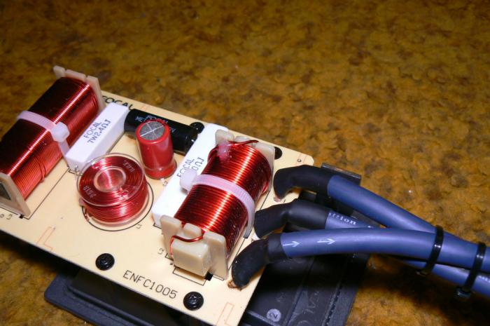

Odmontoval jsem výhybku od plastového deklu ...

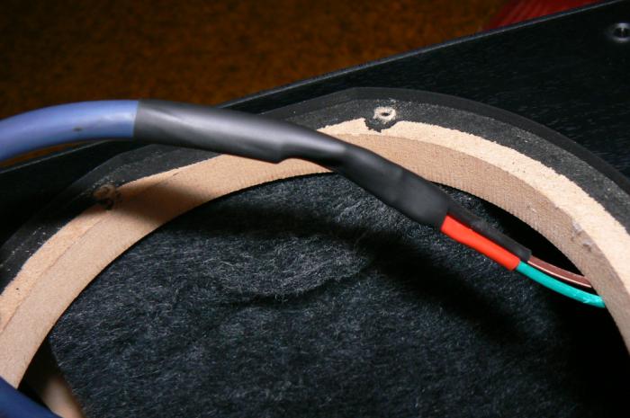

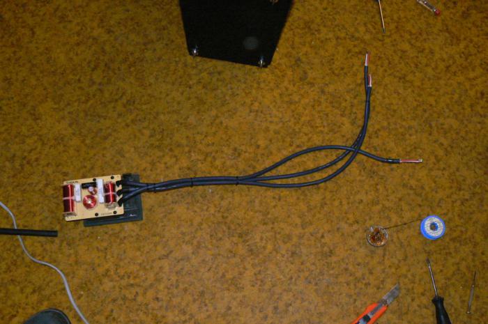

.. a vyměnil káble.
o 12.09.2011, 23:04 | Milhauzz
Trochu smršťovací bužírky a stahováků je základ.

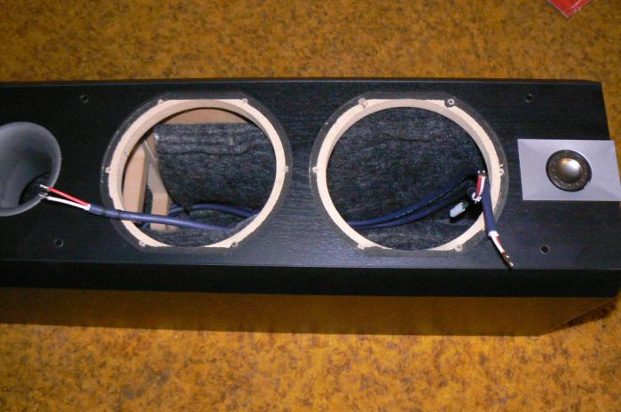

o 12.09.2011, 23:05 | Milhauzz
Připraveno i na druhé straně a může to putovat do bedny.
o 12.09.2011, 23:06 | Milhauzz

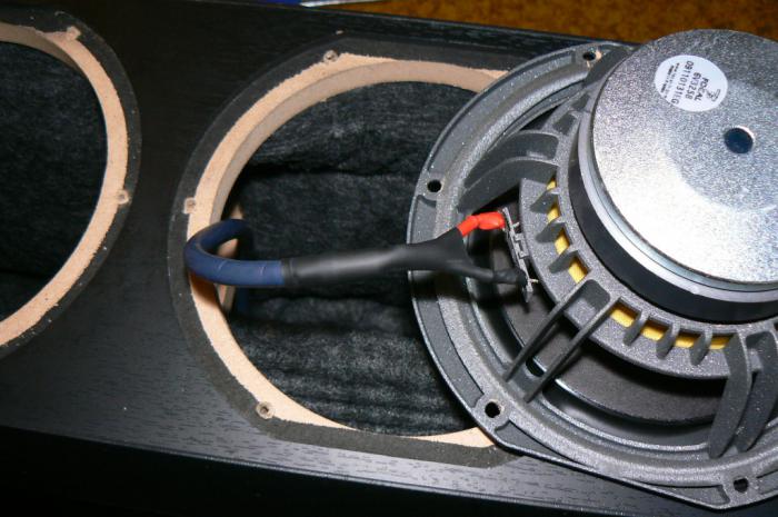

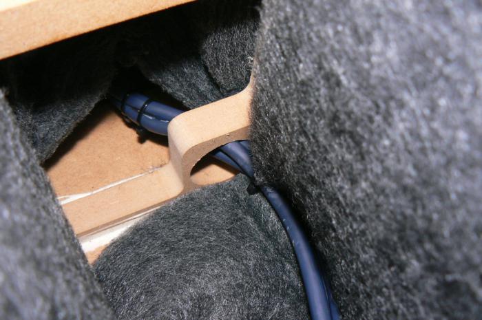

Tohle dřevěný oko (2 kousky v bedně) mě potěšilo. Mám rád, když dráty neplandaj v celé délce.
Připraveno na pájení.

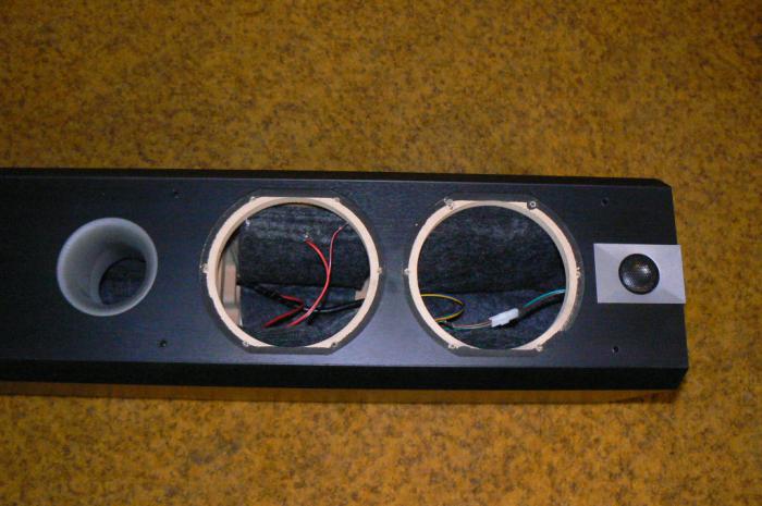

o 12.09.2011, 23:07 | Milhauzz

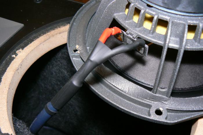

Tady býval konektor, je pryč. Naštěstí.

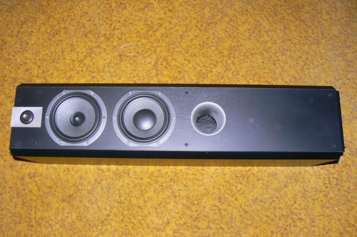

Jeden středobas ...
o 12.09.2011, 23:08 | Milhauzz
Druhý.

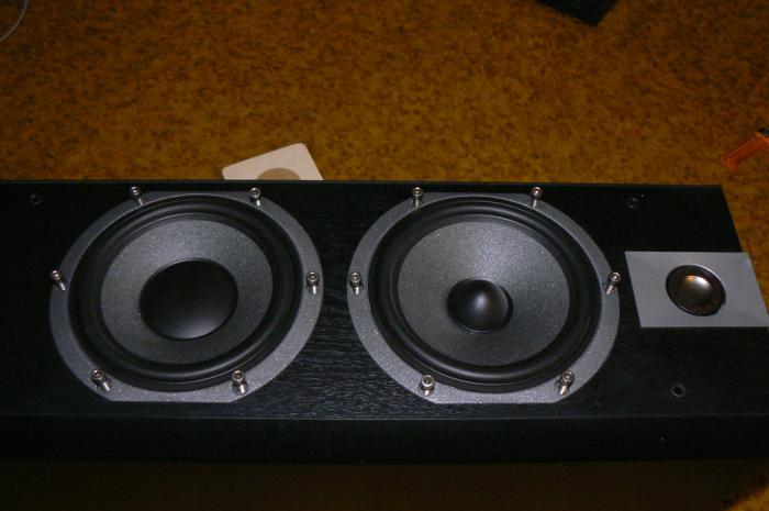

Zašroubovat ...
Zapojit a PLAY :)
