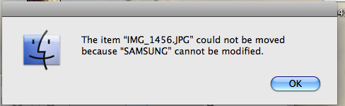

Ahoj,
tak před chvilkou jsem si přinesl s Alzy novej externák.
Je to Samsung M2 portable 640GB.
Rozbalim...
Připojim k pc...
Tam mě ted disk okamžitě otevře...
Jsou tam náký systémový složky atd...
Ted ale k problému...
Ani za boha se mě nedaří na ten disk cokoliv dostat. Ani vytvořit složka na něm nejde...
Kde jsem mohl udělat chybu?
Nebo ten disk je poškozenej?
Ještě jenom upřesnim že nemám Windows ale MAC OS X 10.5.
Předem moc děkuju za pomoc...
PS: na obrázku je hláška co mě to vyhodí. Vždycky když se pokusim na disk něco uložit...

o 10.09.2011, 15:00 | hanx
výstřel do tmy - není nastaven jen jako read only?
zkoušel jsi formát?

osobne si myslim, ze bych zacal odstranenim oddilu na disku a reformatem pod MacOS

Mac pouziva svůj souborovy system. Číst z NTFS a FAT by mu problemy dělat nemělo,ale ze zapisem je to horší,takže to co clown radil na konci :-))
o 10.09.2011, 17:10 | rcman
Tak, už to funguje...
Ikdyž už tady jeden menší externák od samsungu mám cca rok. Tak si nepamatuju že bych snim musel dělat takový obštrukce abych ho mohl použít...
Všechny ty ikonky a složky co tam byli když jsem to prvně spustil jsou tam doted. A nikdy neblbnul.
U tohohle jsem prostě musel udělat formátování a ted tam neni vůbec nic... Ale už to funguje...
Kašlat na ikonky....
Hlavně když to funguje.
Děkuji všem za pomoc.
PS: Tvůj text jsem moc nepochopil. Kdybych se chtěl jít hádat do Alzy. Tak už tam jsem... Ale říkal jsem si že je třeba ještě možnost která mě nenapadla... Tak jsem napsal tady a problém se nakonec podařilo vyřešit cestou nejmenšího odporu...
