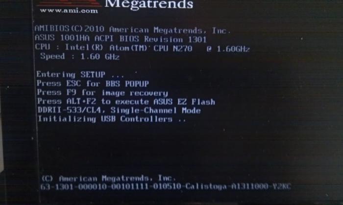

Při zapnutí PC mi naskočí jen toto a tím jsem skončil...předpokládám problém s USB, neví někdo jak se přes to dostat? žádné jiné klávesy nefungují:-/

ten vstup do SETUPu (BIOSu) si vyvolal sam ?
do toho BIOSu se to nedostane ??

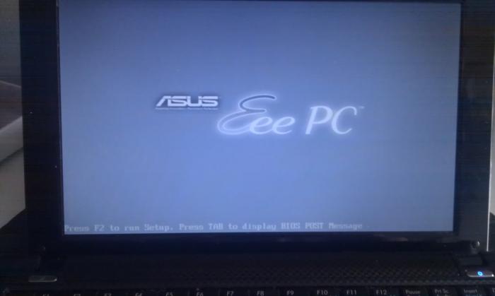

o 01.09.2011, 09:38 | Duri
při startu skočí jen toho a tím to hasne...přes F2 se dostanu do obr.1 ale nic vic s tim neudelam:(

co to udela na ten ALT+F2 ? dostanes se do faze, kdy to bude chtit flash biosu ??
vytahni z toho baterii na pul hodky .., nebo zkus najit reset (dirku)
o 01.09.2011, 10:40 | Duri
imax: vyplatí se to vůbec hledac servis?
clown: alt+f2 vůbec neraguje,baterie byla venku celou noc a rano to same:(...nebo myslíš malou baterii v NTB na MB (teda jestli tam nějaka je)
