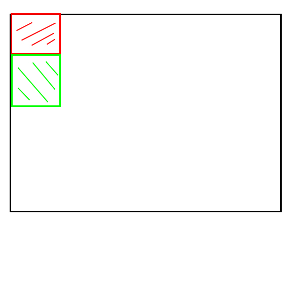

Tady dávám náčrt jak je to situovaný.
Červeně je komín a zeleně bude dlažba. Takže jenom menší výseč.
Dotaz na dlažbu byl předeveším z materiálového hlediska. Jestli je vhodná např. slinutá dlažda.

o 28.08.2011, 20:11 | Bladzej
Dlažba bude taky na komínu. Ten je z cihel.
