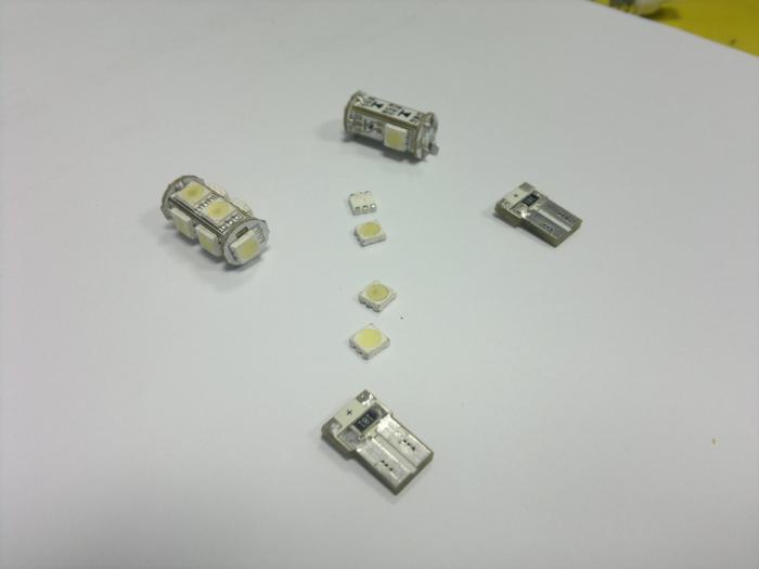

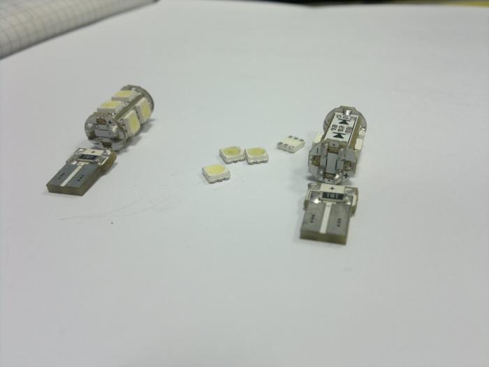

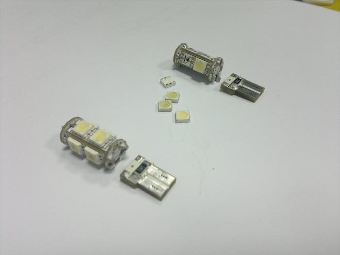

o 24.10.2011, 09:12 | H-Honza (M)
tady mam posledni dve reklamace:
1x v novym superbu
1x v VW tiguan...
takhle se to rozpadlo, a spadlo do svetla. Majitele byly bezmezne nadseni kdyz muselo auto do servisu, vyndat svetlo, a pak ruznym klepanim a naklanenim ze svetel sypat zbytky tech ledek.
