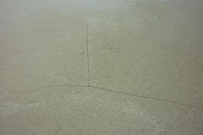

Na některých místech jsou to jakoby pavouci - obývák, nitkový praskliny, semtam to bylo cítit i slyšet při šlápnutí, v druhý místnosti je pro změnu prasklina přes celou šířku místnosti, tam navíc dorovnávali původní podlahu(byla o cca 2cm níž než zbytek bytu) betonem či čím.

foto k příspěvku  od PachezZ
o 23.08.2011, 12:37 | Only_One
tak tohle mají blbě chlapci. Tohle totiž se dřív či později začně víc drolit a mělnit

Mezitím v nepoužívaným větraným bytě podlaha popraskala mnohem víc. prakticky po celý ploše obýváku, ve všech "dveřích" , při chůzi vrže a lupe v ní.
