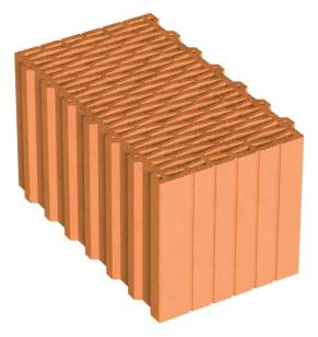

Jsem tu opět s pár dotazy ohledně stavby domu.
Čím víc jsem rozhodnut stavět z nejvyšší řady porothermu 44 (duta cihla), tím více lidí mě od toho odrazuje. Proto by mě zajímalo, je tady někdo kdo má postavený dům z cihly bez zateplení? zajímalo by mě jak se to chová, spotřeba energie, tepelné mosty apod.
Dále řeším střechu, stále nemám v ruce projekt abych mohl nechat nacenit střechu. rozhoduji se mezi pálenou taškou, popř betenovou a plechem. Je tady někdo kdo si již nechával oba typy střech nacenit? zajímal by mě cenový rozdíl. jedná se o klasickou sedlovou střechu.
tady jen pro info pár náčtrů [ Link ]

Můj názor. Cihla bez zateplení je hovadina, ostatně jako každé obvodové zdivo, vždy nejlépe vychází pevný materiál + zateplení už jen kvůli přelepení spár a mostů. Několikrát při tahání kabelů v cihle na mě táhlo ze sásuvky jak blázen bez zateplení dutá cihla nesmysl. Spotřeba je vždy daná energetickou náročností budovy a těžko srovnávat, nikdo nemáme stejný půdorys a zastavenou plochu.

Porotherm bez zateplení funguje velmi dobře, ale musí být PERFEKTNĚ čistě vyzděnej a musí být použitý veškerý správný tvarovky kolem oken a další věci u věnce atd. Pak to zdivo nemá chybu. Dnska bych už místo porothermu vzal Xellu. Dělá se s tím rychleji a méně chyb. Já sem musel zateplit Porotherm protože to nefungovalo správně. (čuňata zedníci)

Mám Heluz 44 STI barák. Zdil jsem na tepelněizolační maltu. Je to daleko pomalejší než třebas Ytong. Taky nesmíš být takovej perfekcionista na přesnost těch cihel(prohnuté, rozdílné šířky, atd není vyjímka). Ale postavilo se. Na okna jsem měl správné tvarovky, které se vystýlají XPS polystyrenem, věnce zatepleny, sokl zateplený do hloubky 120cm a nakonec mi zbyli peníze i na venkovní zateplení. Tašky mám K-M beta betonový. Spotřeba zatím velmí slibná......snad se vejdu do 10tis. za plyn za celej rok.

Soused vedle me ma porotherm snad 50 cm, no strasna cihla a druhy soused ma 38 (nebo tak nejak) plus zatepleni a hadejte kdo je na tom lepe ? Zatepleni udela hodne a ten prvni soused sam rikal, ze bude casem zateplovat.

já teda nesouhlasim s tvrzením, že porotherm bez zateplení je hovadina. musí to zdít zedník a ne nějaká lopata, v případě, že je to vyzděný tak jak má, jsou použity správný tvarovky, malta/tmel, tak to funguje a návratnost investice do zateplení není až tak zajímavá...navíc někteří zateplují způsobem- čím tlustší, tím lepší a pak je to už uplně mimo.

Antonio můžeš napsat proč Tě odrazují od porothermu ? - konkrétní důvody od zkušených prosím. (POZOR - neplést porotherm s Heluzem - to bych se s odrazováním přidal). Jinak já budu stavit z 50tky bez zateplení,tak doufám,že nebude problém - poreferuju časem .... střecha bude pálená Tondach s Glazurou - tady jsem vycházel ze zkušenosti pokrývačů (a že jich dost znám) - původně měl být Bramac Tegalit. btw.: se střechou můžu taky pomoct.

Neodrazujou mě od porothermu jako takového,ale od jakékoli cihly(porothermu včetně) bez zateplení - tepelné mosty,izolační vlastnosti apod. proste bez polyestyrenu ani ranu. Taky jsem o te 50 uvazoval. volal jsem i někému obchodákovi od wienerbergeru a ten mě ujišťoval, že 44 musi stacit a že poměr cena - výkon mezi 44 a 50 jasně přeje 44.
Co se návratnosti u zateplení týče, tak bych to nevidel zas až tak černě, v případě, že bych byl roznodnut zateplovat tak stavím z 30 ytongu nebo porobetonove tvarnice, na překlad použiju ičko, vyliju betonem a nebudu používat celkem drahé tvarovky překlady, věncovky od porothermu. pak mě zdivo vyjde mnohem levneji oproti cihle a to můžu vrazit do poliše.
