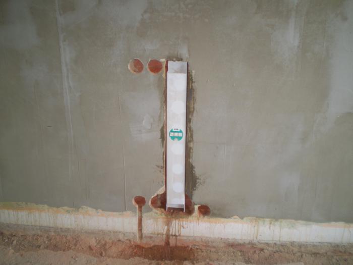

jj, ten obdélník je lepší, zkus pohledat, Pavel 528 sem dával fotky, jak si ho dával do zdi, mám pocit že použil systém pro odkouření od digestoře, nebo něco takového :)

o 22.08.2011, 09:47 | Pavel 528
jeste pred zahozenim
