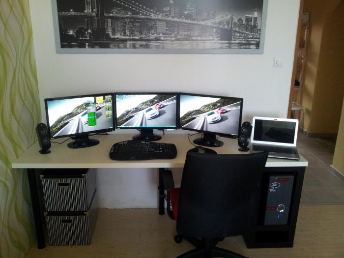

o 10.08.2011, 21:31 | MaxxT
a takhle to vypada v realu :-)
foto k příspěvku  od MaxxT

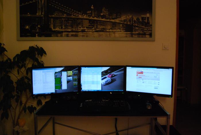

o 12.08.2011, 21:05 | Daryl (A)
Mám to vyřešeny trosku lepe
