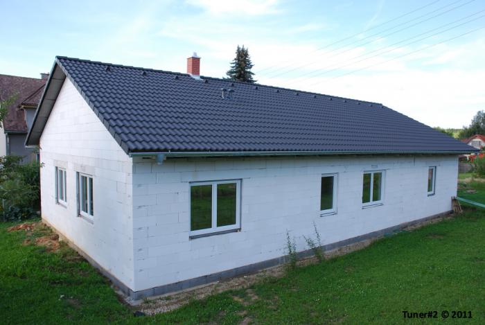

Tak už máme střechu, okapy a barák s oknama pod zámkem...
foto k příspěvku  od Tuner#2

Strechu si daval bramac? Nekde sem cetl,ze u podkrovi pokud budes mit tuhle tmavsi barvu,tak se dokaze strecha rozpalit o neco vice nez treba cervena ci jina svetlejsi barva,takze i v podkrovi se toto dokaze projevit i pres izolaci. Jinak ty me sachty vypadaji treba takto :-)

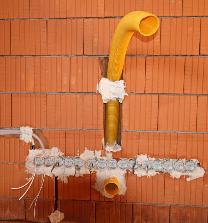

o 08.08.2011, 23:35 | Crimson
Tak my sice nemáme ještě okna ..
foto k příspěvku  od Crimson

Střecha je Bramac MAX, černá protože právě půdu neřešíme, kdyby tam bylo podkroví, tak asi taky do černé nejdem, ale zas ta černá se nám líbila a jde k řadě barev na fasádě ;-)
o 08.08.2011, 23:36 | Crimson
ale už máme přípravu na Plazmu :-)

o 08.08.2011, 23:49 | Lukaash
15 krabic je uz ale fakt ulet :-D
o 09.08.2011, 00:23 | semtex | Upraveno: 2011-08-09 00:23:46
Ja mam pri telce jednu krabici a v ni UPS... Zbytek je v UPS...
Ale jinak tech krabic ta mas dost :-) To bude asi stacit :-)

Ozzy: Teď při druhém pohledu bych rozhodně nepochválil elektrikáře co tahal ty předpokládám repro kabely pro zadní kanály. Je lepší nechat kabel delší v kuse bez přechodových odporů a ztrát, než tam pak osadit krabice s pochybnýma pérovýma svorkama :-/
o 09.08.2011, 08:34 | Crimson
Tuner: to je antena a PC sít
jinak zásuvky seděj:
TV
setupbox
asi SAT reciever
dom.kino
subwoofer
dvdrecorder
blueray
zesik hifi
cdplayer hifi
tuner hifi
tapedeck hifi
video vhs
router
lampička
sakra to bude málo :-)

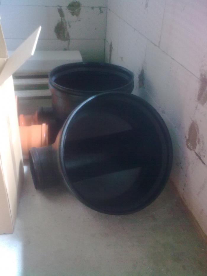

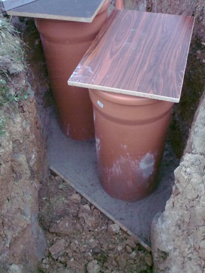

o 10.08.2011, 14:37 | Tuner#2

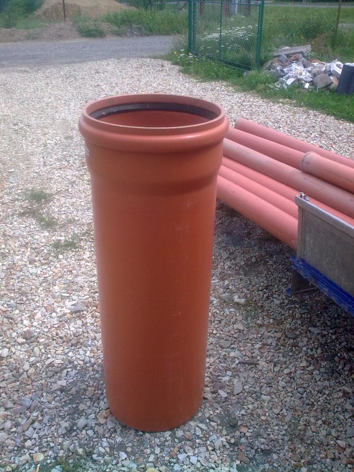

Bude beton, min. ve spodní části, ale spíš po celém. Dneska jsme vymysleli trubky DN 400mm s tím že jsou hladké, protože si na to vyrobím vlastní poklopy a potřebovali jsme ho mít 120cm dlouhý a ty vrásčitý jsou jenom 1m a pak 2m. Takhle to vypadá, tím rozšířeným nahoru to bude a kolem to obetonuju.
o 10.08.2011, 14:38 | Tuner#2
A tohle je na spodek. Je to stejný jak na dešťovou, tak na splaškovou kanalizaci, údajně nevadí, že to není uzavřený tvar a jen to tím volně protíká? Je to tak?

o 10.08.2011, 19:02 | cupra.165
tu hladkou musis dat do betonu vcetne spodku. To je vyhoda te zebrovane,ta se Ti diky zebrum nezvedne. Jinak se divim,tu zebrovanou,ze ti neumi udelat na miru. ...u me to jde. Jeste k poklopu. Pokud bys chtel davat na 12,5 tuny nebo 40 t,pouziva se ta vlnita 1m a dale manzeta a kousek redukcni hladke. Na tu korugovanou muzes nasadit jen plastovy poklop do 1.5t
o 10.08.2011, 21:55 | Tuner#2
cupra.165: Jako, že zkrátíš tu 2m na 1,2m? Poklop si uděláme svůj, vypálený nerez plech a zespoda navařený kříž, který zapadne do trubky aby poklop nešel odsunout. Myslím že to je lepší jak ten bakelit do 1,5t. To dno je i na splaškovou OK?
schwaboid: To máte luxusní budovy teda ;-) Ono je to o vkusu každého jedince a mě třeba přijde hrozný to co má Ozzy (bez urážky).
o 10.08.2011, 22:20 | cupra.165
Tu trubku mi muze dodavatel uriznout kolik budu chtit,klidne 85cm,klidne 1.2m ,klidne 2.9m. Maji to v 5m tycich a pokud se chce,riznou to na miru jakou chces :-) To dno je na splaskovou ok.
I kdyz u tebe by melo byt spravne zvolit tento komplet
1) [ Link ]
2) 1m teto korugovane
3)pak tato manzeta
4) pak nasadit tuhle hladkou,ktera ti vysku do 1.2 m dozene
5) na to muzes dat treba tento
nebo tento
o 10.08.2011, 22:22 | cupra.165
Ale myslim si,ze i to jak to delas ty bude ok,kdyz si pohrajes z betonem a cenove to vychazi nejlepe. :-)
Vyhoda te korugovane ze ti je schopna pruzit,dale ze se ti nevytrhne ze zeme jako hladka a ma vetsi odolnost na tlak z boku.

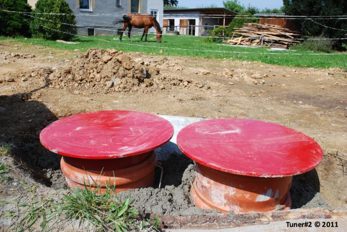

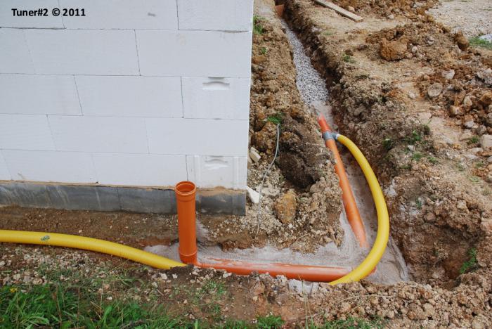

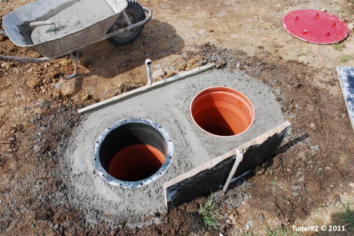

o 12.08.2011, 22:51 | Tuner#2
Tak dneska jsme s tím pohli...

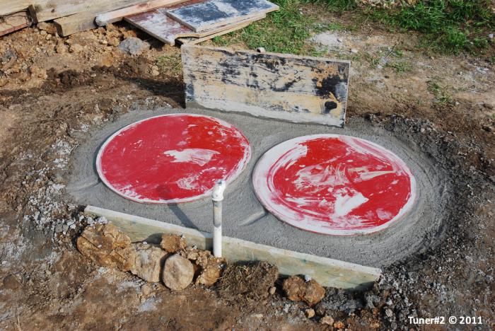

o 12.08.2011, 22:53 | Tuner#2
A máme částečně zbetonováno. Natlouk jsem do boků do jílu ještě železné trubky, aby to případně voda nenadzvedla celé jako kostku.
DOTAZ: Dávat gejgry a nebo na to prdět a rovnou šup do trubky?
o 12.08.2011, 23:29 | cupra.165
Gajgry ano pod okap pokud myslis.Sbira ji Ti bordel ze strechy a zaroven jsou zapachovou uzaverkou
o 12.08.2011, 23:52 | Tuner#2
JJ přesně to myslím. Tchán zas říkal, že se to ucpává, zamrzá apod a že nej je to na přímo :-/
o 13.08.2011, 08:30 | cupra.165
Honzo,nevidim v tvem okoli zadne listnace,nejakeho ucpavani se nemusis bat,gajgr maji dnes suchou klapku,takze voda Ti v nem nezustava.A dela se provedeni jak spodni,tak i do boku ,tak se neboj a dej to tam :-)

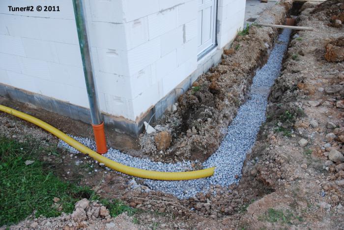

o 13.08.2011, 23:35 | Tuner#2
Nakonec jsme je tam nedali, máme samostatnou dešťovou do rybníka a žádný zápach nehrozí. Listí taky ne, takže jen zbytečný kus navíc podle více lidí. K horní hraně domu jsem dal drenáž a přemýšlím co s tím dočasně (cca. 2roky). Jestli jen zaštěrkovat a nechat a nebo tam nacpat tu nopovou fólii, ale problémn je, že budu zateplovat třeba za dva roky včetně základu takže se to bude muset odházet asi.

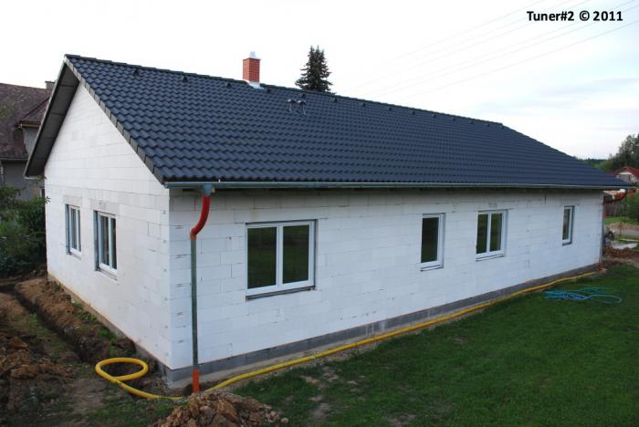

o 15.08.2011, 22:27 | Tuner#2
Nemáte někdo zbytek/odřezek z té 400mm trubky? Hodilo by se mě na dorovnání s terénem.
o 23.08.2011, 23:07 | Tuner#2
Tak jsem sehnal jen jeden zbytek trubky, takže druhá byla improvizace co "dům" dal :-) Je to komplet v betonu + roksory co mě zbyl jen pro sichr.

o 23.08.2011, 23:08 | Tuner#2
A s poklopama z 12mm plechu, to snad "pár" kilo vydrží :-)
