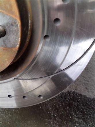

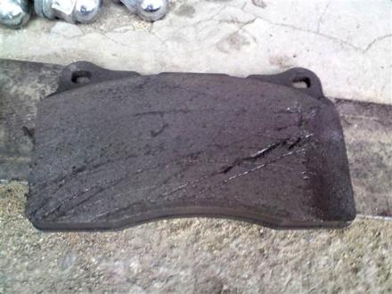

Nicmene z toho co pises bych hledal problem jinde, asi ty fotky uz nenajdu ale kdysi mi na evu znicila novou sadu DSkovych desek prace silnicaru, kdy zasypavali diry tou drti s asfaltem, ta se mi dostala mezi desku a kotouc, na kotouci to udelalo ryhy, a z desticek to vyrvalo kusy oblozeni.

foto k příspěvku  od H-Honza
o 08.08.2011, 08:27 | cupra.165
Ty jo,ani dirka,ani drazka to nepobraly,to cucim :-O
o 08.08.2011, 09:19 | H-Honza (M) | Upraveno: 2011-08-08 09:20:32
no ja si prave myslim ze ty drobny kaminky se do ty desky dostaly diky tomu ze je tam narvaly ty drazky a dirky, mit normal plny kotouce tak by se to asi nestalo.
Na te fotce vidis jednu drazku u naboje a druhou uprostred, obe byly uz opravdu hodne hluboke, porad jsem si rikal ze to piskani brzd delaji DSkovy desky, ale kdyz to zacalo byt nesnesitelny, tak jsem to rozebral a vypadlo na me tohle
