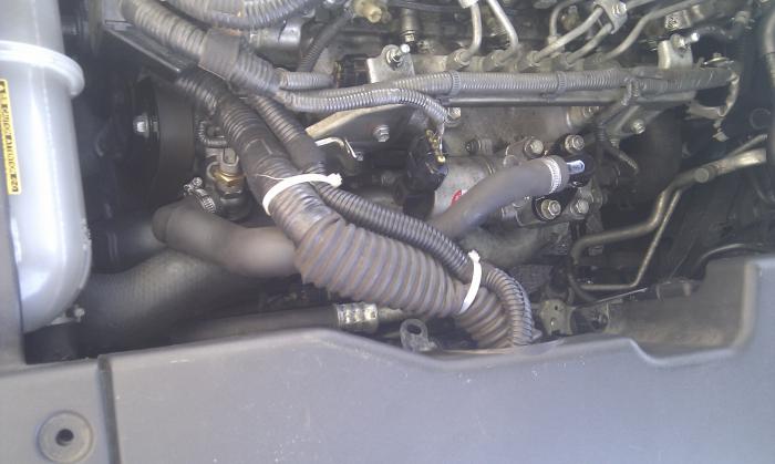

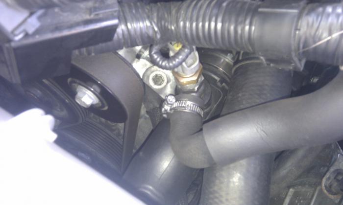

zdravim vsechny,
mozna ze tento topic nekomu pomuze a koho to nezajima, je vsude spousta jinych topicu na cteni. :-)
Jsem uz ted stastnym majitelem vozu Lexus IS220d :-), tohle auto jsem si v podstate koupil na zaklade toho, zeje to odnoz Toyoty a Toyota sama o sobe ma vysokou hladinu kvality. Auto jsem si koupil v Nemecku, po prvnim majitely, servisni kniha atd. vsechno bylo k tomu v poradku, auto je to 2007 a kdyz jsem to koupil, melo najeto neco pres 160 000 km, coz mi prijde jako realny najezd na diesela a jeho stari. Po cca dvou mesicich jsem zacal mit problem s velmi malym vykonem v otackach pod 2000 rpm. Na diagnostikach nikde nic nebylo a co cert nechtel, odeslo turbo (proc nikdo nevi, stalo se to ve meste, pri normalnim rozjizdeni), jelikoz tam nebyl klasickej garret, ale IHI, tak to byla palka jako prase, ale po tom co se to stalo, jsem si rikal, ze to asi bylo tim, proc to nejelo v nizkych otackach. Po instalaci noveho turba, auto jelo o trochu lepe, ale v nizkych otackach byl stale problem a spotreba po meste se pohybovala kolem 15 litru (hruza).
Na diagnostice stale nic a auto se chovalo "normalne". Startovalo v poradku, nic to nezralo (az na naftu :-) ). Jednoho hezkeho jarniho dne, jsem se pustil do toho sam a kontroval jsem hadice, ktery kdyz jsem vsechny vyndal, zjistil jsem, ze jedna je za turbem trosku praskla pod sponou, koupil jsem tedy novou a problem to opet trosku zlepsilo. Po navstevach nekolika servisu (lexus, toyota (cr i nemecko)), my bylo receno, ze nevi. Na Britskem foru jsem se seznamil s jednim italem a ten mi zacal povidat o EGR ventilu (ktery jsem samozrejme take cistil) a o tom, ze EURO 4,5 maji obrovsky problem se zanesenmi motoru a necistotama, nechtelo se mi tomu nejak verit, ale i tak jsem se rozhodl a jel za nim do italie, kde jsem navstivil jeho servis. Pred prijetim do italie jsem jeste odstranil DPF (filtr pevnych castic) a nahradil ho emulatorem, ktery simuluje ze tamje. V italii se do toho pustili, udelali mi bypas na EGR ventil (viz foto), sundali kompletne sani a provedli cisteni i sacich kanalu v hlave. Jelikoz jsem zde byl jen na 4 noci tak jsem nemel cas na sundani hlavy a cisteni manualne, tudiz hlavu delali nejakou chemii a saci trakt rucne. Vysledek? Oprava za 100 euro, auto ma vykon jeste lepsi nez bylo pred zavadou (i kvuli odstraneni DPF), spotreba ve meste 8 litru.
Rada pro vsechny - kdo mate "novej" diesel, odstrante EGR a podobny kraviny, jinak vas bude cekat nemilej servis, mne to stalo neco pre 70 tis kc a jsem rad, ze to mam za sebou. :-/

jinak soupis veci co bylo delano :-)
- cisteni EGR - 3x
- odstraneni DPF filtr
- nove turbo
- nova hadice a koleno u turba
- kontrola vstriku
- kontrola vysokotlakeho cerpadla a komletni pretesneni
- proplach motoru a nasledna vymena oleje (kdyz jsem menil turbo, daval se znova novy olej a na to jsem ujel asi 1500 km :-/ )
- nekolikrat diagnostiky
- cesty po CR a Nemecku ani nepocitaje :-)

o 03.08.2011, 13:51 | MaxxT
u mne to zaslepit bohuzel nejde, protoze kdyz se tam vrazi klasicky plech, tak to spadne do nouzaku, tudiz se tam musela udelat hadice, ktera vede do sani z intercooleru, takze EGR funguje porad, ale pouze s cistym vzduchem. :-)
