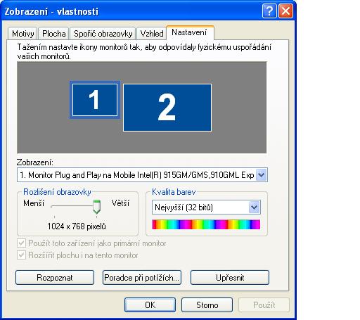

o 03.08.2011, 07:43 | Tuner#2
M@rtin: Nebej to tak daleko, tak jedu ;-)))
Hele mám tohle. 1. monitor je v tomhle rozlišení a jede v pohodě.

o 03.08.2011, 07:45 | Tuner#2
Ten NEC jsem zkoušel všechny možné rozlišení, ale vždy špatně :-/
Navíc mě zaráží, že když jedu myší na NTB, tak doleva nic, zarazí se na kraji, ale do prava když jedu, tak myš odjede z obrazu a objeví se na NECu. Tam ale je jen pozadí bez ikon a malé :-/ ať dělám co dělám.

o 03.08.2011, 09:19 | LordPeytl
Tuner#2: u NECu nastavis nativni rozliseni, zaskrtnes "Pouzivat jako primarni", das pouzit a u 1ky zrusis Rozsirit plochu i na tento monitor. Tim ti zmizi obraz z notesu, ale bude na monitoru v plnem rozliseni.
Grafika v tom notesu pri duplikaci obrazu umi na externim monitoru jenom stejne rozliseni, jako ma displej notebooku.

o 03.08.2011, 10:03 | Tuner#2
LordPeytl: Aha, zkusím večer. díky. Jen koukám, že u 1čky nemůžu zrušit volbu rozšířit plochu i na tento monitor viz. obrázek :-/
o 03.08.2011, 10:20 | LordPeytl
Tuner#2: Mela by se prosvitit v momente, kdy NEC nastavis jako primarni.
