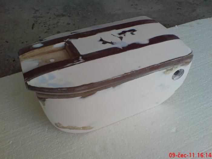

V Tourneu Connect je fakt divná loketní opěrka.Tak sem zrobil toto:
foto k příspěvku  od Sodom

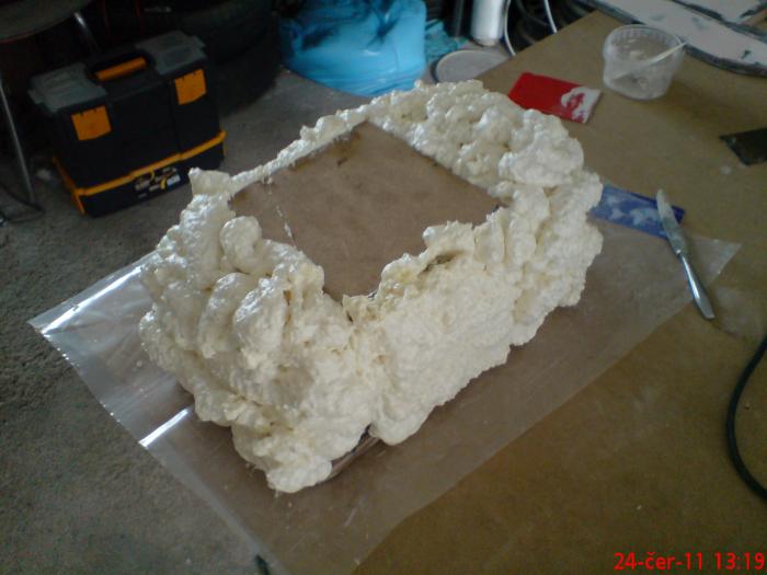

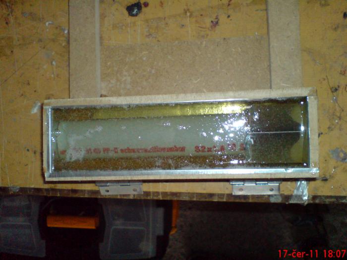

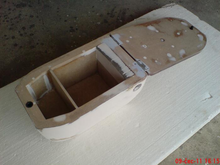

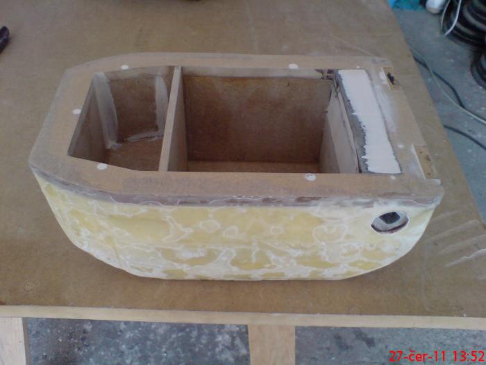

o 01.08.2011, 23:54 | M.a.R.i | Upraveno: 2011-08-01 23:55:06
tu ocelovou osu si zalil pryskyřicí? A čím si vytvaroval tvar loketky? Podle fotek to vypadá na montážku.
Opravdu pěkná práce
edit: Není to moc tvrdý? A nebo je pod kůží polstrování?
o 02.08.2011, 00:12 | Sodom | Upraveno: 2011-08-02 00:16:29
mari:Je to ocelová kostka,do který jsem vypiloval profil trnu,co je v sedačce.Pak trubka,aby zůstal průchod pro gola klíč.Zalito epoxidovou pryskyřicí.loketka je tvarovaná montážkou,pak laminát.Pod kůží je 2mm Automobilový látky.

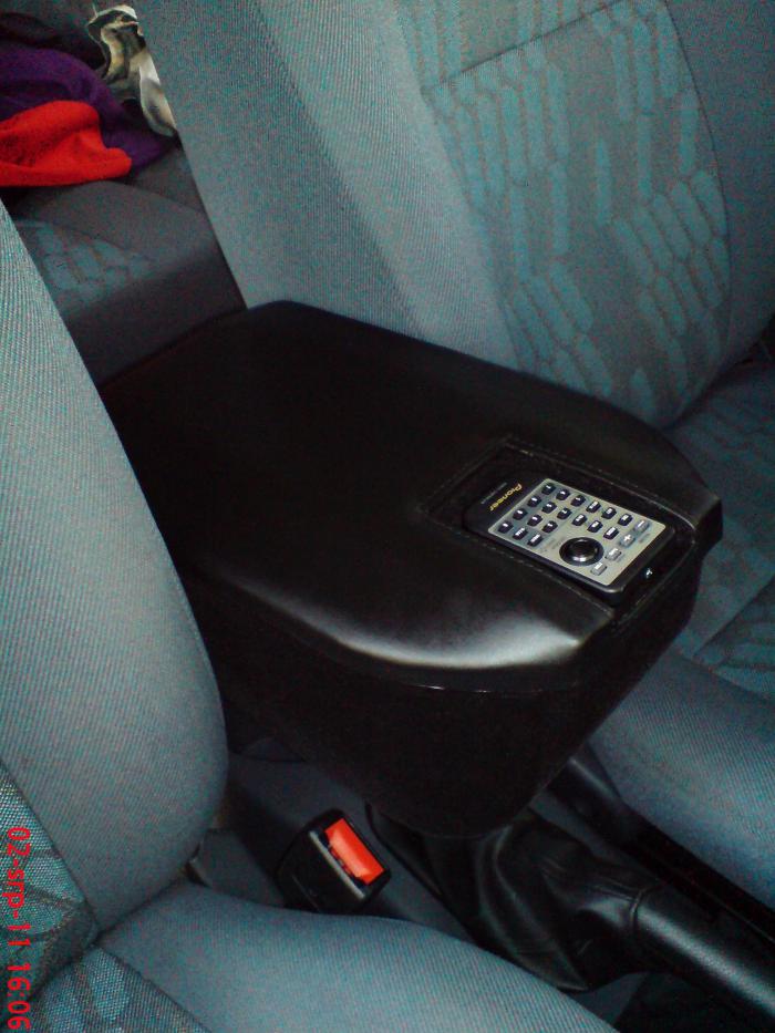

o 02.08.2011, 21:38 | Sodom
Díky všem za chválu:-)
Tak ještě foto v autě.

o 03.08.2011, 07:30 | Sodom
Ovladač na volant se nevešel,tak jsem využil taranku:)
