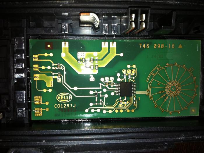

o 28.07.2011, 21:06 | Nismo.Power
ser na utrácení peněz.....
vyndej krabičku, rozeber jí a mel bys vidět mezi nožkama štekru a plošnym spojem "drátky"....
jenže kokoti tam ty drátky dávaj přes el. náboj takže sou k tomu jen jakoby přispotovaný neb to neni normál drát a le nějaká slitina hliníku či čeho která nelze pájet.... kup kyselinu (kurva nevim ted její název ale je určená pro letování hliníku) naleptej tim plošták a všechno, přiletuj drátky nebo prostě nějak to propájej a frčíš dál.....
máničky tam nemůžou dát normální mechanickou wastegate místo toho posraný němci vyroběj tuhle krabičku který stačí projet větší díru a ony drátky se uklepnou a turbo naser si :)
o 28.07.2011, 21:19 | Only_One
znal bys někoho, kdo by to zvládnul? na tyhle věci nejsem dost šikovnej
o 28.07.2011, 21:22 | Nismo.Power
pywoj ..... nebo prostě někdo kdo se s páječkou vyzná :)
trochu sem zagooglil...
něco podobnýho bys tam moh najít, tohle přímo je z bmw a ty na to trpěj taky....
ale předpokládám že tam bude taky hella .....
foto k příspěvku  od Nismo.Power

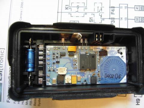

o 28.07.2011, 21:23 | Nismo.Power
nebo třeba....
