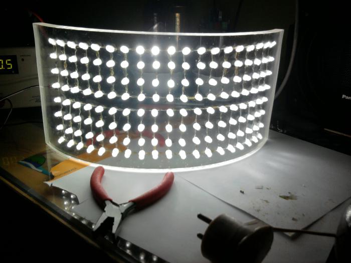

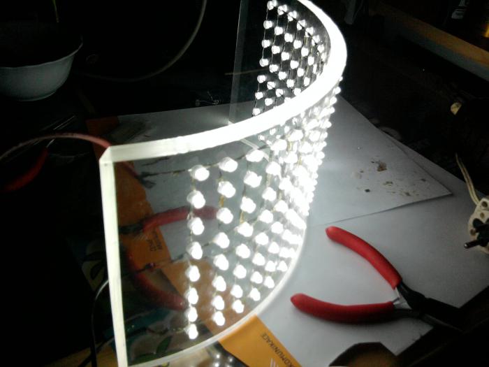

Patří to na chalupu, kde je napájení z baterií, takže každý ušetřený Watt dobrý. Už máme taková to podobná světla 2 ;) (60 LEDek a 139 LEDek)
Výrobní náklady tohoto světla činily 80Kč za diody + plexy, ale toho jsem měl zbytky, takže nepočítám.

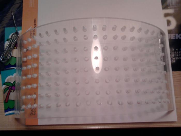

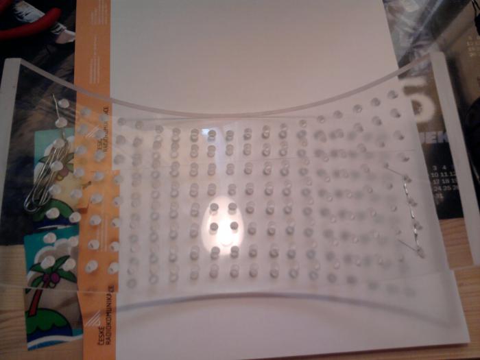

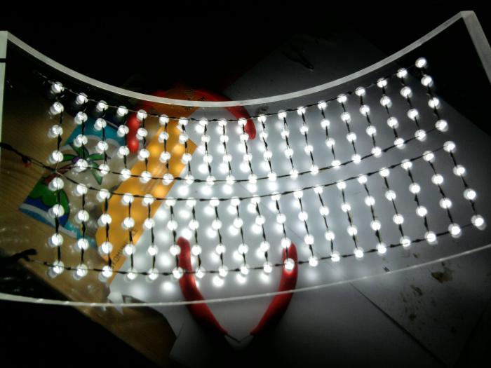

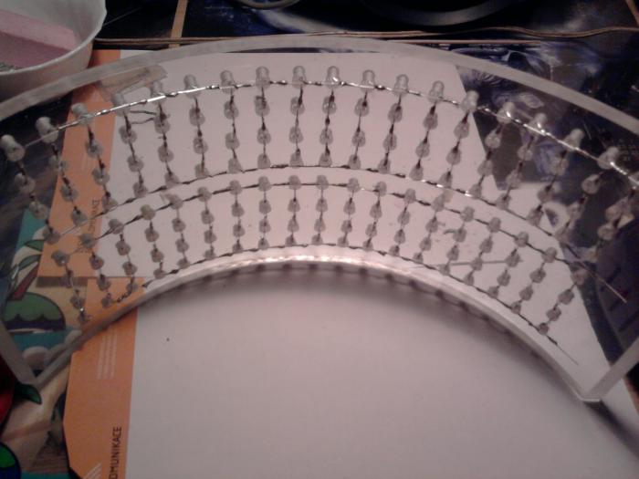

Děláno z bílých LEDek, jedna na 3,1V. Světlo má dvě větve, ale obě svítí zároveň. Neni problém předělat na svícení dvou větví zároveň, stačí přepojit kablík napájecí. Poskládány 4 diody sériově a 19 řad paralelně. Takto jsou udělány větve 2, celkem tedy 152 diod.
Celý to bude napájeno bateriemi, takže napětí bude 11-14V. Začínaj žhnout už od 11,7, nejlíp samo svítěj na 12,5. Spotřeba cca 6W (0,5A).

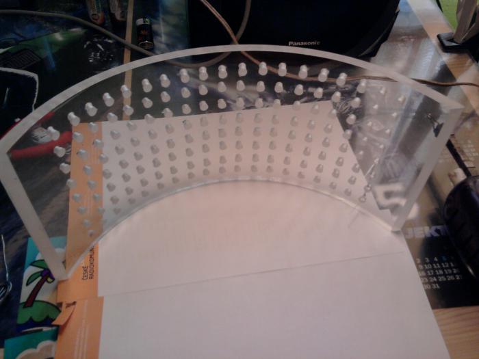

Umístěno do plexiskla, do kterého jsou vrtány díry skrz na diodu. Všechno samodomo.
Pro někoho by mohlo být inspirací.
Foto jsou z mobilu a podmínky simulace provizorní. Ještě jsem ani nestihl plexi omýt.

ještě ti poradím zkus to z druhé strany pokrýt alobalem nebo něčím lesklým, třeba se světlo bude odrážet a získáš tak větší svítivost (jenom nápad)

Dávat za to alobal je prasárna, neb to zhnusí lampu, v zadu jsou kontakty.Účinek bude nulový. LEDka svítí směrově kužel před sebe, neni jako zářivka. Mimochodem, každé jsem brousil hlavičku aby byla matná = nesvítí tak "agresivně."
Jinak bude to přišroubované ke stropu, takže do toho nikdo omylem nic nedá.
Nahradí se tím stávající 50W Halogen.
Nepájim každý den, takže pájení bylo na cca 3hoďky, příprava plexi na 2.
Typ LEDky: 5mm 15000cmd 15°

Jenom se zeptám. To plexi už si měl takhle prohnutý? Nebo si to udělal sám?
Případně jak se to dá takhle ohnout?
Děkuju.
o 25.07.2011, 15:08 | AR
rcman: no mělo by to jít pomalým nahříváním a formováním kolem nějaké kulatiny. Já tak ohýbal plexi, akorát nevím jak by se zachovalo průhledné a ještě takto široké.
o 25.07.2011, 15:52 | Bladzej | Upraveno: 2011-07-25 15:53:43
Plexi dej do trouby na pečící papír na rošt. Pusť horkej vzduch na 180st (standardně se plexi překryt na letadlech zahříval na 120st/2hod). Pak musíš laborovat s dobou troubění, jelikož se to odvíjí od velikosti skla. Přibližně kolem 5 minut (10mm), ale řikám, musíš zkoušet. Musí být dostatečně tvárné, ale zas ne hadr!
No a pak jsem tento rádius vytvořil přiložením na profesionální kopyto v podobě zavařovacího hrnce na sklenice :) Stačí přiložit, nejlépe i s papírem, a rukama pomalu ohnout.
edit: Bacha na ženy, nerady vidí, když se cosi toto plastového strká do trouby (na vaření).

s tou troubou to bude určo lepší, rovnoměrně se to prohřeje a bude to celé tvárné, ja dělal menší plochy fénem a to nebyl problém ale takto velký rádius by se asi neudělal, resp než by se to cele prohřálo tak by to na druhé straně vychladlo ;)
