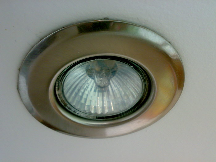

ehm .. lidi jak se dostanu do stropní bodovky, potřebuju vyměnit halogenku, otáčet s tím nejde, zamačknout / vymačknout to nejde.

Jako, bojím se za to jakkoli zabrat !

o 21.07.2011, 16:34 | Lukasino
Zkus to cely vysunout smerem dolu, nic by jsi nemel znicit, max. spadne trochu prachu ze sadrose :)

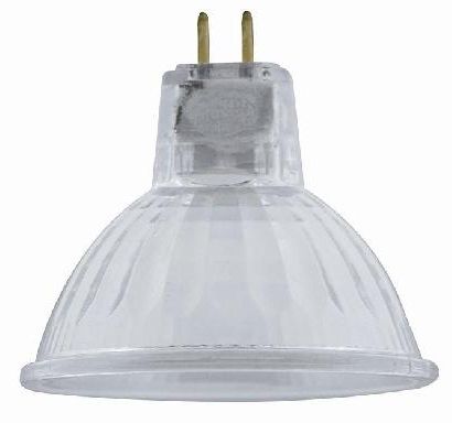

o 21.07.2011, 17:05 | Rustapha-659
záleží na patici... jestli je to GU5,3 ..tak stačí jemně zapáčit směrem VEN(třeba nožíkem)mezi tím nerez plechem a žárovkou a žárovka povyjede a pak už jí chytneš prstama..

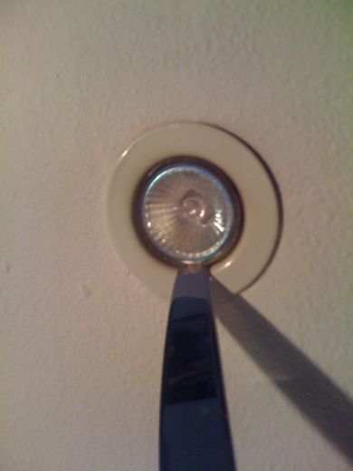

o 21.07.2011, 17:23 | Rustapha-659 | Upraveno: 2011-07-21 17:24:46
Tohle je menší GU4 a výměna se provádí vytažením ven.Používám na to jídelní nůž a pak,když už bodovka povyleze ven,jí opatrně vytáhnu..

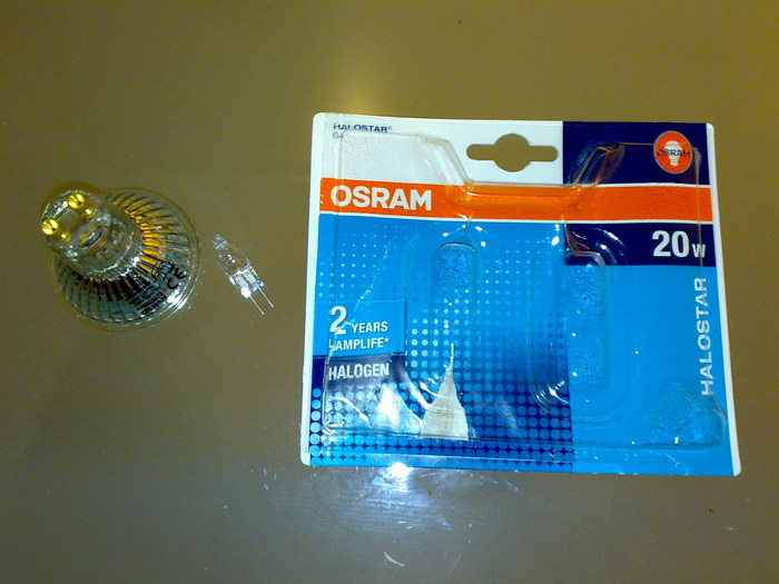

No fajn .. ale to co tu má v šuplíku domácí je mi asi k hovnu ne ?
foto k příspěvku  od Crimson
o 21.07.2011, 18:00 | Rustapha-659
Tohle vypadá nejspíš na ten bajonet...čili ta žarulje vlevo..
o 21.07.2011, 18:01 | Phitypaldy
to by mela byt ona... porovnej to oznaceni
o 21.07.2011, 18:06 | Crimson
ale prd.. to vlevo jsem vyndal, to nesvítí, a to v pravo má prý náhradní, ale to asi ne e :-)

To vpravo byva ve stolnich lampickach treba :o))

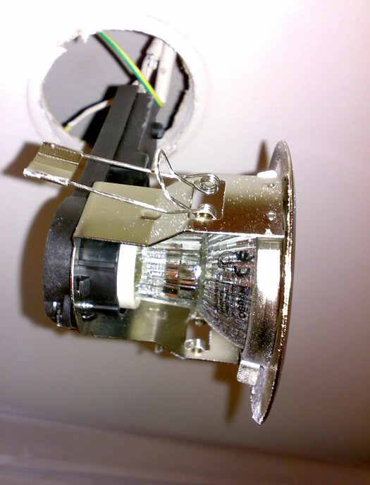

o 22.07.2011, 08:20 | Crimson
už to mám ... držák na Navigaci to řeší :-))
přisaješ, otočíš a vytahneš !
