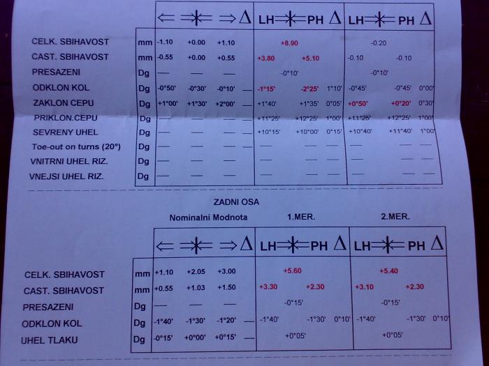

o 20.07.2011, 19:16 | Jazzy
na ten papir sem uplne zapomel,tady je
snad se vtom nekdo vyzna,ja teda ne :o)
o 20.07.2011, 20:47 | Chadzi | Upraveno: 2011-07-20 20:48:20
To vypadá celkem gut. Zkus ty pneu a pak se podívej jestli třeba nemáš prasklou pružinu. Stačí když ti z ní upadne jen kousek konce a auto ti bude stát na té straně níž a taky ti to potáhne.Takže si zkontroluj jestli je to auto na pravé straně stejně vysoko jak na levé.
