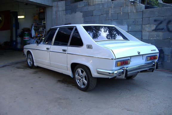

hmm na první pohled klasika veterán a pak tohle pod obalem ;)
o 15.07.2011, 13:08 | Tuner#2
Ten blázen s tím chce jezdit rallye v Maďarsku :-D
Úplně jsem si vybavil tyhle auta v dobách Intersérie v Mostě, kdy zásahový systém Narex je tam vždy vodil pomalu po dvou kolech za neskutečného kvílení gum :-DDD

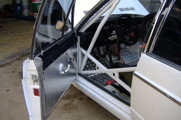

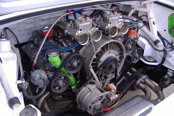

Hmmm, úžasný prasopsík :-D. Nic mi to neříká, ale to je teď vedlejší. Pamětliv odkazu jistého pana Chapmana mám stále v podvědomí, že závody a rallye se mají jezdit s náčiním k tomu určeným. Tuhle "bestii" na obrázkách si dá k svačině přes půlku startovního pole jako malinu, protože 5m/17 metráků prázdné váhy prostě závodní náčiní nikdy nebude. Některým lidem to nedochází, ale to je jejich boj. K tomuto projektu na obrázkách snad jen toto:
- seriová mechanická AC pumpa JIKOV ta Webberova dvojčata nenakrmí ani náhodou, strop téhle pumpy je někde u 112 litrů hodinově, což nestačilo ani autokrosovým motorům. Takže bych dal sakra bacha, aby to nebylo v otáčkách chudé a písty nevytekly do vany - je to vzducháč, ne vodník
- hadice mezi čističem paliva a AC pumpou zařvce během pár minut, je totiž přímo nad výfukem, který je v těchto místech, s tímto krmením prakticky dočervena. Je úsměvné mít tuzerské opletené hadičky od nádrže k čističi a od pumpy ke karbům, ale to nejdůležitější místo je zcela nechráněné - holt asi v tuzerském krámku neměli krátkou hadičku :-D
- odkryté rozvody jsou možná epesní na pohled a adolescenti nad nimi učůrávají, ale takhle je ten motor neskutečně zranitelný jakoukoli kravinkou co tam kam vletí, včetně kamení a spol ze silnice
- zrušení plechových krytů mezi motorem a podvozkem je kapitální píčovina, neboť to oddělení je nutné k zabránění nasávání horkého vzduchu od výfuku a válců do sání, k zabránění přístupu bordelu ze silnice do sání motoru, do chlazení motoru a do stupidně odkrytých rozvodů a hlavně, je to totální zkrat v proudění chlaadícího vzduchu motorem, neboť co za hic vyletí bokem mezi válci aby se doohřálo o výfukové svody, bude ihned, místo bezpečného difuzorního odvedení pod auto a za auto, ihned nasáno chladícím ventilátorem a hrdlama karbů. Takže ten motor bude jak chlazen, tak směs tvořena cca 110-160 st.C teplým vzduchem - pá kroužky, pá gufera, pá plnící účinnost, pá oleji
Suma sumárum: pečlivě zhotovený šoukár člověkem neznajícím zákonitosti aircooled agregátů, jako sportovní náčiní z hlediska výkonu, obratnosti a zejména spolehlivosti nepoužitelné. Do muzea pěkný exponát, jiná užitelnost nadmíru problematická....

no myslim,ze Radek to tu shrnul zcela perfektne a presne....
o 15.07.2011, 14:41 | radek.613
Je škoda, když už se někdo do takového projektu pustí, že si napřed nezjistí, do čeho jde a jak to má být. Vznikly by funkční a úžasné věci, takje je to bohužel jen na ozdobu.....
Jinak hliníková T613 pro Hungaroring stále existuje a na rozdíl od tohohle šoukáru je to profesionální závodní náčiní se vším všudy.Pravda, nemá fosforové nalévací hrdlo oleje, nemá odkryté rozvody a světe div se, ani nemá elektrony, zato má soutěžní nápravy včetně úplně jiné geometrie, vyřešený vysokoprůtočný palivový okruh, závodní spojku i brzdy, spoiler a kapotáž motoru, které jeho chlazení podporují a od série je to řešení o takřka 45% účinnější, a tak dále. Ale to bude tím, že to auto vzniklo pod rukama odborníků, závodníků a party z vývoje, a ne v garáži podle časopisu "chrom a plameny"....
